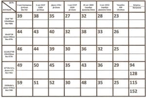

Вот таблица,выкладывал в другой теме,выложу и здесь...только надо понимать,что - разный грунт внесет разную,корректировку.
42668jpg_3784838_16004053.jpg.f3c3e8d53bcafe05f02533613a6111c8.thumb.jpg.f2f1499a34840bdb2ca3fa3aa483222d.jpg

А есть сравнение типа - одинаковая катушка и разная частота ее работы на предмет обнаружения цели? Потому как в таблице выше меняются сразу два параметра - и катушка и рабочая частота. :mellow:

В 11.11.2017 в 15:19, Борис_Б сказал:
В таблице есть,сравнение 15 катушки,на разных частотах - 3 кГц  и 7кГц.
Понимаю,размеры катушки большие,но - приблизительно,такая же тенденция (плюс минус) просматривается и на других размерах,при сравнение разных частот одноразмерных катушек.
Но,в который раз повторюсь - самую существенную поправку в дальнобойность той или иной катушки,может внести (и обязательно внесет,ссуко)) ) - грунт,точнее его минерализация,всякая там ферромагнитная составляющая и прочее.
Ну и правильные настройки...а это ,в большинстве своем - ''придушение'' прибора  при повышение частоты...особенно,на мокрых весенних грунтах...про высокую минерализацию я уж молчу...
