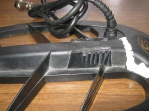

В 06.01.2018 в 15:44, александр242 сказал:

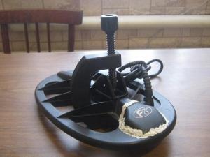

Вот так было, а стало на много лучше,  уши крепкие сами т хорошо сидят,  даже лучше родных,  Спасибо Андрею, если проблемы со сломанными ушами и другими пластик юовыми деталями мд обращайтесь,  проверено.

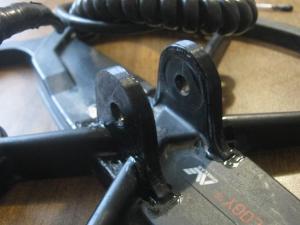

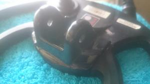

Пришла на ремонт катушка от фишера с отломанными ушами.
После некоторых манипуляций сделал я ей новые ушки.

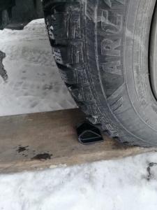

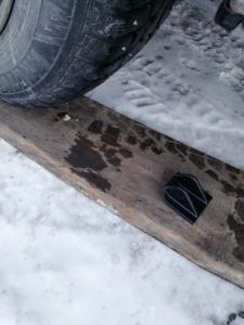

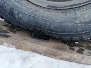

Испытал сегодня ушки на прочность.
IMG-20190304-WA0006.thumb.jpg.2dcebee6387cad7263bc717b04398653.jpgIMG-20190304-WA0008.thumb.jpg.4e174b5b650ee0f4af5bd04bee222e25.jpgIMG-20190304-WA0012.thumb.jpg.9d34121a336c2a42c8fd790d7794e0bf.jpgIMG-20190304-WA0014.thumb.jpg.daa7a7a86f64a68b7311b6d1fa4adefc.jpgIMG-20190304-WA0013.thumb.jpg.c215131b15882b0892f9acf9c9eff686.jpg

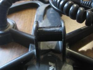

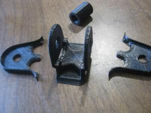

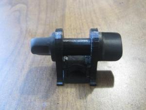

Пришла очередная катушка на ремонт от Minelab Explorer.
Сделал для неё усиливающие накладки с распоркой для стяжки.
IMG_4995.thumb.JPG.e94dc4a4e0e78001e6b40a363bd26c04.JPGIMG_4996.thumb.JPG.e96cd3d93d52379d16378a418d50c51b.JPGIMG_4997.thumb.JPG.0f5f157c7297212920a53416ff6a9677.JPGIMG_4998.thumb.JPG.b91221b5aaf72b10c0006e99a74a12e0.JPGIMG_4999.thumb.JPG.e5e392a3cd5921020995dc857af733db.JPG
И для тех у кого совсем всё печально новые ушки для Minelab Explorer.
Состоит из трёх частей с начало клеится центральная часть потом накладки.
Распорка в комплекте.
IMG_5001.thumb.JPG.897fefb228aa6d78334d87c247825393.JPGIMG_5002.thumb.JPG.d1def1f03f5b186660cab1a96bdd2eee.JPG

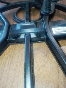

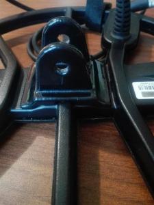

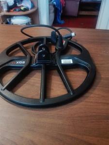

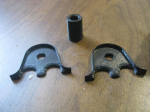

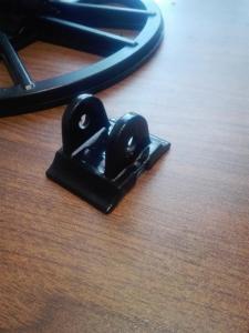

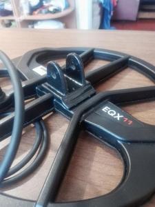

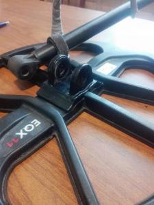

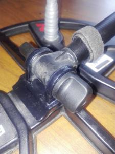

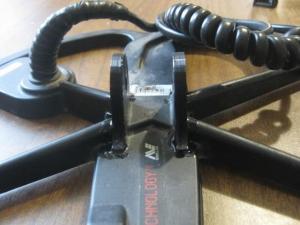

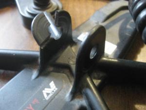

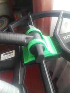

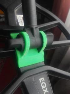

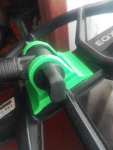

Сделал уши для Эквинокс. В процессе нужно было определить высоту будущей площадки что бы всё подходило и не упиралось. Изготовил планку которая будет в комплекте с ушами для подгонки места под полщадку.
IMG_20200118_122941.thumb.jpg.05ed258ddcfb02cbdc113c9c8775183c.jpgIMG_20200118_122950.thumb.jpg.02bcbe2e38e8c8faedddd92ab2113ad7.jpg
В процессе подгонки площадки выяснялась такая вещь я даже расстроился, не ожидал от минелаб такого. Родные уши смещены в лево на один мм. Вообщем подогнал и сделал вот такие уши.
IMG_20200120_132450.thumb.jpg.f704510ea020dafe62b90647990dd515.jpgIMG_20200120_132509.thumb.jpg.fb61b823d62ed8ad47344f19d5819117.jpgIMG_20200120_132522.thumb.jpg.15b94d73a072bc3934e39076860dbdb1.jpgIMG_20200120_132539.thumb.jpg.9b462a6233270a3ea3e69a79938560d8.jpg
https://mdrussia.ru/topic/64957-kapitalnyy-remont-ushey-katushki/page/2/#findComment-1289478

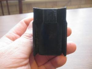

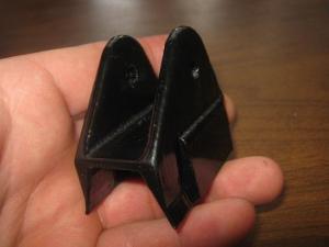

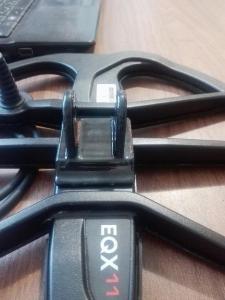

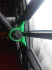

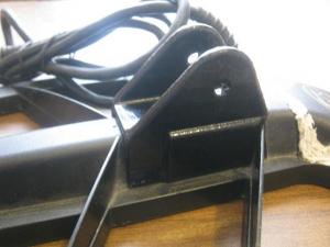

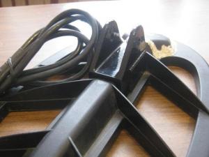

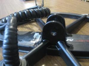

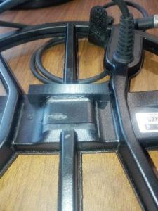

Как и обещал.IMG_20200131_133505.thumb.jpg.1dd322891bcb09012b58e360e1910c83.jpgIMG_20200131_133610.thumb.jpg.098666c7f8e2dd0b5c776ac6f717de29.jpgIMG_20200131_133828.thumb.jpg.6be11b23b92b1b669b6fb03c859ed278.jpg
Изменено пользователем андрейик
https://mdrussia.ru/topic/64957-kapitalnyy-remont-ushey-katushki/page/2/#findComment-1295710
@андрейик  Привет ! Это не накладка защитная на уши ,,,- это замена на новые уши при их утрате , потере или просто поломке ..
Скину вам в личку , что интересует
https://mdrussia.ru/topic/64957-kapitalnyy-remont-ushey-katushki/page/2/#findComment-1296814
7 часов назад, LAP72 сказал:
Мою модель вы не рассмотрели она накладывается на целые уши.
https://mdrussia.ru/topic/64957-kapitalnyy-remont-ushey-katushki/page/2/#findComment-1297021
Накладку на катушку  Эквинокса получил ! Очень качественно сделано  .Плотно, без люфтов , на катушке даже не заметно что накладка , смотрится как одно целое .
Рекомендую , тем кто ходит с Веником !
https://mdrussia.ru/topic/64957-kapitalnyy-remont-ushey-katushki/page/2/#findComment-1307296
