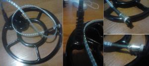

Уже изготовлены и опробованы клиентами датчики для КВАЗАРОВ, ФОРТУН, АСЕК, АКА, ХР различных конструкций (ДД и Кольцо). Отзывы нормальные, чувствительность соответствует заявленной, глюков за период эксплуатации в этом сезоне не обнаружено... Короче - жалоб нет, и поэтому я решил создать эту тему.
Заявленные характеристики изготавливаемых датчиков:
 Форма - ДД, КОЛЬЦО, СНАЙПЕРКА по желанию заказчика.
 Корпус - АБС пластик изготовленный методом вакуумного формования.
 Графитовый экран.
 Заявленная чувствительность на 5 коп СССР - равна диаметру датчика плюс минус 3см...
 Индикатор стирания защиты нижнего слоя - цветовой.
 Частота - любая по желанию заказчика (разнос частот тоже по желанию)
 Защита от влаги - есть...
 По своим характеристикам датчики намного лучше стандартных заводских (судя по отзывам), потому как изготовлены руками.
 Ориентировочная стоимость около 95у.е в зависимости от формы, размеров и пожеланий заказчика.
 Готовый датчик выглядит примерно вот так:
К изготовлению заказа приступаю после частичной предоплаты. Заявленный срок исполнения - 3 недели. После исполнения заказа, проверяю... тестирую...- жду окончательной оплаты и высылаю готовый датчик по почте.

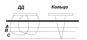

Я вам не МНЕНИЕ высказываю, а физику...5a42641be9a4d_.thumb.jpg.cbe1eb03dbb6797714997c80470fd675.jpg
Когда цель находится на линии А - у датчика ДД есть преимущество за счёт ширины зоны захвата... Когда цель на линии В оба датчика видят примерно одинаково, но цель расположенную на линии С - увидит только кольцо... Однако - так как мы любим косить поле ориентируясь на ширину датчика на штанге , то за счет конусной диаграммы кольца - мы допускаем много пропусков там, где могли бы увидеть цель... Но если цель на ребре или очень мелкая - то у датчика КОЛЬЦО больше шансов её выхватить чем у ДДшки - особенно при быстром взмахе...  На линии А - спору нет... у ДД преимущество... но когда начинакм копать - то кольцо с точностью до 5 см покажет цель... а ДДшка - плюс минус 20 - отсюда и широкие ямы...

Не... воздушный не надо... это некорректное сравнение...  Воздушный тест годен только для того чтобы показать что датчик работает и относительно далеко видит... но это тоже субьективно для различных приборов...
Фишка еще в том - что у датчиков ДД и Кольцо разный принцип сведения баланса... У дд - диферинциальный, а у кольца электрический... Диферинциальный принцип - обеспечивает меньшее влияние грунта - а электрический - более восприимчив... А так как мы ищем цели в земле - то воздушное сравнение этих типов датчиков не то что некорректно - но и неприемлимо.
