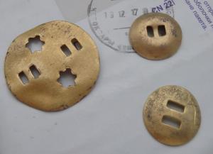

Там аммоний нужен какой то хитрый,я в отличии от азотной,название то впервые слышу... С чисткой как раз проблем нет,у меня года два "трилон Б" лежит без дела,осталось грамм 300,нашел применение и подход,я раньше менял раствор часто,тоже муторно,оказалось все проще - делаешь раствор трилона и перекиси,забросил конину,можно забыть на денек,ни фига ничего не случается с ней,потом достал,промыл,все,надо полировать...
