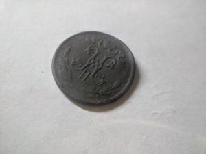

Полежала монета недели две в мыле, небольшое зеленое загрязнение убралось, а вот темно-черный налет остался. Он настолько черный, что без яркого источника света (под которым и проводил съëмку) разглядеть рельеф затруднительно. Возможно ли этот налет убрать, не добив монету? Заранее спасибо.

а надо ли?

Не нравится мне тот факт, что невооружëнным глазом монету не разглядеть. Поэтому считаю, что надо.

1 час назад, Julii сказал:
может, просто немного потереть войлоком или фетром и слегка выделить рельеф воском или маслом?
эта черная патина  - крепкая или рыхлая? сыплется?
зелени не видно... если патина крепкая, то ИМХО лучше не ковырять.
Шабером чистить - нужен навык и "медицинские показания". Кислотой травить - все оспины будут открыты, да и не исключено, что сожрется часть рельефа....

Патина крепкая, такое ощущение, что еë только электролиз и возьмëт. Воспользуюсь вашим советом и натру войлоком. Таких монет у меня больше нет, рисковать не стану.

Электролизом ненадо совсем убьёте монетку.

В свое время я поднял пару полушек вензельных в еще более сильной черной патине. Если вензель еще можно было рассмотреть с грехом пополам, то всадника вообще не было видно. Я их месяца 3 держал в мыле, но это не помогало. Тогда я стал доставать из мыла через день и шабером твердосплавным тихонечко счищать размягченную черноту. В итоге после 5-6 подобных операций рельеф стал более заметен и проглянул всадник. Даже ленточку прочитать стало возможным.
На монете автора темы слой патины на много меньше и все читаемо. Поэтому я полностью солидарен с пользователем Синица в том, что не стоит обдирать конкретную монету.

Она гнутая просто смысла с ней возится нет. Если только ради эксперимента.

Есть в моделизме такой приём, позволяющий сделать модель танка или самолёта более объёмной - "сухая кисть". Можно подобный способ применить и к подобным монетам, слегка его видоизменив.
А именно: берем у жены/подруги/друга:lol: кисточку для нанесения теней (спонжик), обильно елозим ей по обычному школьному мелу или побелке на стене. А потом легкими движеними проводим по монете как бы обмахивая её. В результате светлый пигмент остаётся на гранях рельефа и однотонная монета приобретает объём.
