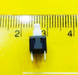

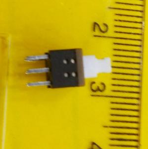

Здравствуйте уважаемые форумчане.
Как то столкнулся с глюками пинпоинтера, то срабатывал сам по себе, то реагировал на все что рядом.

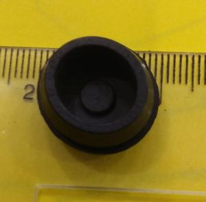

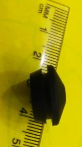

Разобрав его обнаружил, поломку вышла из строя кнопка включения выключения, пина, начал искать где приобрести, ели как нашел но пришлось брать 10 штук, менее не продавали. Также остались заглушка резиновая.
Потому как остались кнопочки продам по 200 рублей штука.
Заглушка по 200 рублей штука
Почта 100 рублей. Лот находится в Иркутске.
При заказе кнопки и заглушки в один адрес почта моя.
Оплата на карту СБ.
