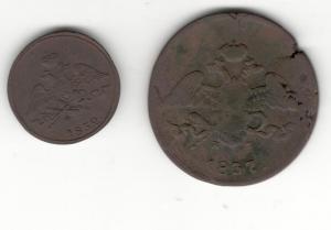

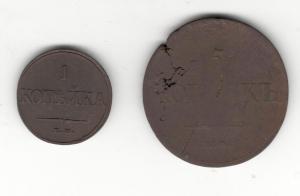

Про серную мазь разобрался,  надо до меди чистить,  я так не делал ни когда,  и честно говоря не умею,  опыты не принесли хорошего результата патина ровно не ложится - забил на мазь,  а почернела одна только купленная монета)
Фоткать не получилось,  пасмурно,  добрался до работы и сканера.
И вот,  в конце концов,  фотки двух монет.
По копейке вопрос по патине остаётся открытым (я так думаю что скорее всего так и оставлю) лично меня смущают пятна красноватые.  Я так понимаю это я её перемыл? Просто смотрю чужие фотки а патина на монетах ровная ровная, я такую только одну находил.
Пятак это пример патины оставшейся кусками, но тут я так понимаю ещё бы фотку до этого.
Кто чего скажет?

Все равно уже концы с концами не собиру, что нужно вам))) 1832 не трогайте. оставьте как есть. Рельеф класный и незатертая монета.
1. Просто мылом кусковым простым легонько обмойте руками (без щетки)-
2. салфеткой бумажной высушите (не тереть!) -
3. в ацетон положите (на ребро) минут на 10-15 -
4. повторите сушку минимум час-два (чтобы остатки ацетона улетучились )  -
5. законсервируйте в воске медицинском (парафин косметический (не натуральном воске!!!)).
По 5 коп. посоветую тоже самое.
Можно конечно по другому с монетами поступить, можно, но если вы ничего пока не знаете по чистке то не рекомендую. Хуже выйдет
https://mdrussia.ru/topic/65664-patina-posle-chistki/#findComment-902720

Можно по пунктам?
1) мыть её зачем я вроде её отмыл, или я чего то не вижу?
2) сушу просто положив на солфетку. 3) А почему ацетоном а не спиртом?  По работе связан с ацетоном и могу сказать что он тоже разный..  Для данной цели любой годится?
5) а что за воск такой,  и где взять,  жена занимается косметикой говорит все не так)))
Пс что нужно мне уже и сам забыл)  как копейку не запороть до тех времен когда увлекусь более сильно.  Пятак думаю и так полежит ему терять  не чего - просто это мой первый и пока единственный поднятый массонский пятак,  поэтому ему отведено одно из главных мест)

Как я вижу ситуацию. Не знаю как вам удобнее, поэтому используйте сугубо как совет и сами решайте что и как вам ближе.
Монету может вы и отмыли, НО я не знаю как, т.к. вы без опыта то наверняка она не законсервирована.
Пальцами наверняка трогали даже после мыться ее вами. Клали ее не известно куда. Поэтому чтобы закончить с ней и убрать в альбом (либо насовсем, либо для работы с ней в будущем, но после как опыт будет) нужно вновь все отмыть. По сушке я сказал. Вместо ацетона, конечно можно спирт. Суть у них одна, НО мне проще для функции избавления от влаги использовать ацетон. Он и продается в емкостях по о,5 л., а спирт медицинский в о,1. Много монет - много вещества нужно.
(По хорошему после ацетона и сушки хорошо бы пролечить монету в БТА, но за неимением думаю можно пропустить это; в будущем еще раз говорю захотите - вернетесь к монетке).

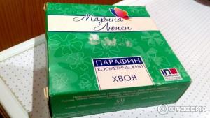

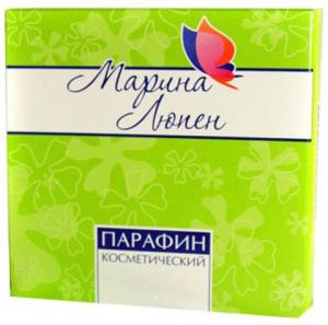

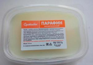

По воску. Жену к монете не допускайте, а то устроит пилинг, шугаринг и депиляцию монете. И вообще, совет советом, но ... послушай бабу и сделай наоборот. Последний раз в декабре послушал сам жену, бляха муха, чуть без прав водительских на три месяца не остался
Нам нужен воск чтобы покрыть им монету. Монета покрывается тончайшим слоем, который защищает ее от внешней среды. Поэтому важно чтобы воск был чистый без примесей, а иначе покроем монету веществом, которое вместо защиты будет наоборот взаимодействовать с монетой и соответственно будут возникать окислы, развиваться. Найдите чистый парафин в аптеке. КАк правило в составе лишь парафин и вазелин.
Вот образец
large_parafin-kosmeticheskij-marina-lyupen.thumb.jpg.36f005f9998f087d24b4b68eada7c253.jpg parafin_kosmeticheskij.thumb.jpg.423d17a79d4d2ec5a403a50e62c1f113.jpg
Как консервировать думаю на ютубе подробно рассказывают об этом. Принцип прост - нагреваем воск и наносим на монету (можно монету чуть подогреть). Салфеткой, ветошь стираем остатки воска.

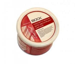

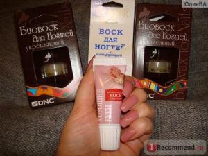

ВОт это и подобное  для монеты все таки лишнее
