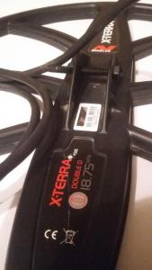

Могу предложить 15" 18,75 минелабовскую за 8000 руб. практически новую.
https://mdrussia.ru/topic/66054-katushki-na-minelab-x-terra-305-505-705/page/25/#findComment-901473
Нет спасибо я так хотел бы узнать про 3 частотку
Изменено пользователем Петроман
https://mdrussia.ru/topic/66054-katushki-na-minelab-x-terra-305-505-705/page/25/#findComment-901476

Камрад продаёт. Пока себе эллипс оставил. Копит на Деус. Катушка Почти не юзаная. Пересыл за мой счёт..
https://mdrussia.ru/topic/66054-katushki-na-minelab-x-terra-305-505-705/page/25/#findComment-901481
Приветствую. Катушка хорошая, но есть пара нюансов. 18.75 в основном идут снайперкии и этому есть причина. Но если  ходить по не очень замусоренным полям то очень хорошо цепляет разную мелочь. Еще очень важно перепроверять как бы ложные сигналы развернувшись на 45 градусов. 7.5 супер глубина в сравнение со штаткой . 3 ходил довольно редко да и глубина копать устаю. Выкопал ведро практически с метра. Сейчас продаю сей девай с по причине продажи своей терочки. Фото и доки можно посмотреть в разделе продажи или написать в личку.
https://mdrussia.ru/topic/66054-katushki-na-minelab-x-terra-305-505-705/page/25/#findComment-901482
я предложу своим тогда комрадам) если понравится то свяжусь с тобой
https://mdrussia.ru/topic/66054-katushki-na-minelab-x-terra-305-505-705/page/25/#findComment-901483

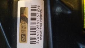

катушка 2017 г. на горантии.
https://mdrussia.ru/topic/66054-katushki-na-minelab-x-terra-305-505-705/page/25/#findComment-901489
