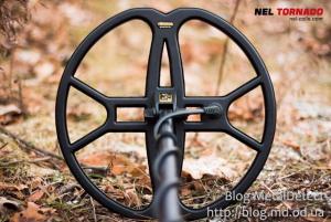

3 часа назад, Петроман сказал:
Вот думаю о покупке новой катушки на свой любимый прибор Minelab x-terra 705.Выбор пока остановил на катушки Nel Tornado 3-х частотной,как вам эта катуха ? стоит ли покупать? и что лучше купить?
Есть у меня такая катушка и есть с чем ее сравнить.
Катушка хорошая, цепкая. Единственное по прошествии времени пришел к мнению, что трехчастотка для меня- излишество. Хожу на частоте 18,75, мне хватает.
Единственный замеченный нюанс- локализация цели несколько смазана (сравниваю с Марс Голиаф), но в отличии от Марса, Нел Торнадо более стабилен, меньше реагирует на удары по стеблям растений.
В общем мое мнение- катушка дельная, единственное, подумайте, а нужна ли Вам трехчастотная катушка?

22 часа назад, пуля сказал:
На Нел торнадо вопще не рекомендуется добавлять чуйку до максимума.
Не знаю,у меня Торнада-5 ген.,которая сейчас выставлена продажу без всяких фантомных пищаний на полной чуйке в поле работала. Нареканий к катушке нет. А вот 3 частоты для катушки многовато,одна частота будет работать отлично,вторая хорошо,третья удовлетворительно.

50 минут назад, СергейЧ сказал:
Смотря на каких грунтах, бывает много ложников тогда сбрасываеш пару единиц и вперед. А катушка 5 ген.
https://mdrussia.ru/topic/66054-katushki-na-minelab-x-terra-305-505-705/page/26/#findComment-902149
Она самая пятая генерация, катушка я считаю удачная,сейчас уже подумываю,что весли не продам до весны,то начну её юзать по полной в мелких речушках,ручьях,частота и стабильная работа ,а так же почитывание зимних разговоров навеяло определенные мысли с формированием кое каких планов ))
