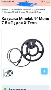

Моно 9" или снайперку 6"
Не понял моно для зумосориных? Мне рекомендовали брать терку именно с дд.

Это же родная катушка моно 9
Только что, Холодный_Ветер сказал:
Именно о ней и говорю. Одна из лучших катушек у Минелаба. Лично я всё чаще хожу именно с ней. Чуйку в пол и вперёд.

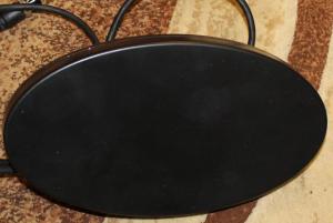

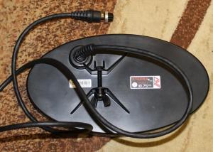

 Всем привет. Товарищ насоветовал:brows:, а дед мороз уже подогнал катушечку.:D
14.thumb.jpg.3db19a1ee90f6b3a93e83bb95978321b.jpg 18.thumb.jpg.1cfb861fba971f9ee18802b76d062e1d.jpg
   Вопрос к знающим и пользующим такие катушки и услышать от них отзывы, не зря ли дед Мороз подогнал её ? :ah:
Заранее благодарен :beer:
@Демон53 так коню,  тьфу, подарку  в зубы не смотрят, не понравится а придется ходить с конем

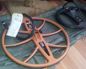

@NorDic  руль, это катушка в 15":D (применяется для глубинного поиска (фото для примера)), а вы похоже имеете в виду обычную штатку (она кстати не 9", а 10,5")
@андред Так подарок, то есть конь за мои ловэ :confused:
6 минут назад, mehannik сказал:
