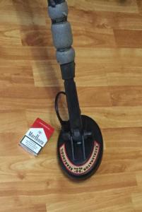

 Всем привет. Товарищ насоветовал:brows:, а дед мороз уже подогнал катушечку.:D
14.thumb.jpg.3db19a1ee90f6b3a93e83bb95978321b.jpg 18.thumb.jpg.1cfb861fba971f9ee18802b76d062e1d.jpg
   Вопрос к знающим и пользующим такие катушки и услышать от них отзывы, не зря ли дед Мороз подогнал её ? :ah:
Заранее благодарен :beer:
Плюсы - работает. Мелочь и ювелирку нормально собирает (но также отлично собирает дробь, капсюли, гвоздики от подошв).
Минусы - конструкция совершенно идиотская. Пустотелая, внутри нечто типа поролона, в котором и лежат витки. Воды боится, уши тонкие, расположены не по центру. Мне не нравится. На сухом пляже - потянет, на поле по чешуе - возможно. Для шурфа - не подходит, для домового поиска - не подходит.
