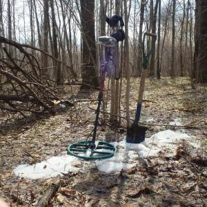

Я хожу с Катушкой вместо штатки 7,5 кГц, Mars Tiger 12,5 x 9,5" 32 см x 24 см, меня всё устраивает. Руль не хочу.... больше эллипсом пользуюсь на 18,75

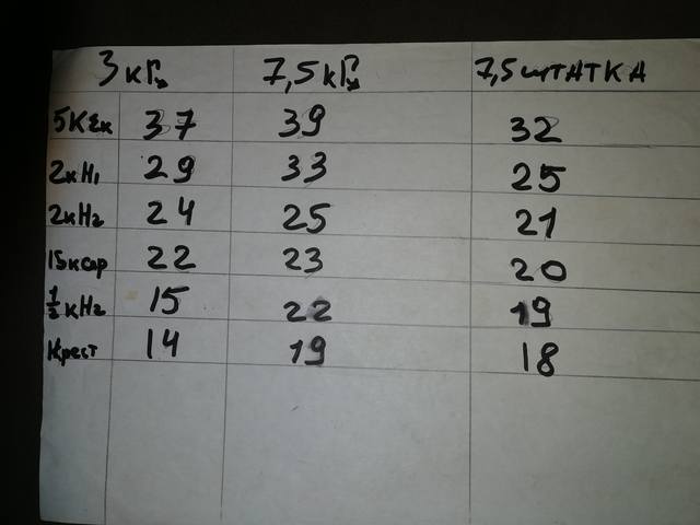

у меня к сафарику катуха nel tornado прирост по сравнению со штаткой вокруг 15см на не особо крупные монеты...
https://mdrussia.ru/topic/66054-katushki-na-minelab-x-terra-305-505-705/page/31/#findComment-1121383
@Гончий Прирост по сравнению со штаткой есть! и это радует очень! и удивило что 3 кгц проигрывает!
https://mdrussia.ru/topic/66054-katushki-na-minelab-x-terra-305-505-705/page/31/#findComment-1121385
Нашел табличку с того теста.

https://mdrussia.ru/topic/66054-katushki-na-minelab-x-terra-305-505-705/page/31/#findComment-1121391
3 минуты назад, Петроман сказал:
    Есть мнение,что двухчастотная катушка в проигрыше,по сравнению с катушками одной частоты,универсальность,не есть лучше специализации... Скажу ещё пару аргументов,за высокую частоту,вкупе с большим размером. у меня та же ситуация,что и у Вас,ходить приходится по битому,сильно,так вот,у нас задача,подобрать то,что пропустили мы сами,предшественники и конкуренты. Для этого,необходимо прочёсывать и обхватывать большие территории.для этого и берём большую катушку,с ней пропусков,при шаге,меньше,плюс необходимо достать то,что осталось глубже,для этого тоже большая катушка,так же может остаться какая мелочь и не на поверхности,для этого существует высокая частота..,лично я,рассуждал и рассуждаю так...
