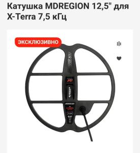

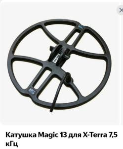

Приветствую.
Есть выбор между двух катушек разных фирм. Одна катушка от магазина мдрегион 12.5 дюйма
и фирма magic 13дюймов
Ценовая категория почти одинакова.
Подскажите какую лучше из них взять. Ах да. Х-терра 705 у меня)

@CAHEK Зашедшие к вам в тему будут советовать сменить прибор, а не катушку, и я в принципе буду с ними согласен. У вас штатка сейчас? И под какие задачи ищете катушку?

Для частоты 7.5 кГц лучше взять 15 дюймовый датчик - если коне4чно вам нужна глубина - но нужна помнить при увеличение размера  датчика увеличивается влияние грунта  ... у любого производителя датчиков есть допустимые отклонения от заявленных нормативов и может достигать до + - 10%  .... самый лучшим производителем датчиков является болгарская фирма Детеч  - хотя люди покупая от других производителей и радуются  - но эта игра 50 на 50 ... если находитесь рядом с магазинам - лучше взять датчик и проверить его на несколько целей по глубине обнаружения на яме - сравнивая разницу со штатной - на мелкие цели большой датчик проигрывает - на более крупные выигрывает , а на совсем большие выигрышь составит до 20 процентов .... в случае если датчик вас не устроил то его можно обменять на другой и повторить сравнения .

@CAHEK Чтоб ответить на ваш вопрос - нужно иметь оба для сравнения ... Msgic старый производитель , а  МДРегион начал производить датчики 2 года назад , а основная масса Терачников уже перешли на Эквинокс ....
Ждите может кто и подскажет ...... лет через несколька .
