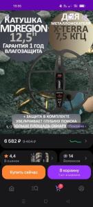

В общем на ВБ увидал катушку под терку, заинтересовала ценой и частотой. Что скажете? Может кто брал уже такие?

Здравствуйте!
А на 18,75 там есть?
https://mdrussia.ru/topic/66054-katushki-na-minelab-x-terra-305-505-705/page/49/#findComment-1800894
12.02.2024 в 14:30, Sh_Ch сказал:
Здравствуйте!
На 7,5 там только
https://mdrussia.ru/topic/66054-katushki-na-minelab-x-terra-305-505-705/page/49/#findComment-1800900
У меня самые лучшие находки с теркой были когда я сменил катушку на эллипс с частотой 18,75.
Поэтому я не думаю, что есть смысл покупать эту катушку, ведь штатная вполне приличная. Если хотите увеличить глубину, то переходите на режим "гео", но тогда не будет дискрима.
Эта, конечно, даст прирост по глубине, но с ней будет сложнее ходить.
И я заметил, что у меня основная масса находок была на глубине 5...20 см, но это при том, что я в основном хожу по лесам. Лишь очень редко приходиться копать ямы глубже 1...1,5 штыков.
https://mdrussia.ru/topic/66054-katushki-na-minelab-x-terra-305-505-705/page/49/#findComment-1800903

Частота обычная и цена с учетом того, что не сезон тоже. Гарантия там всего год, уши слабые.
https://mdrussia.ru/topic/66054-katushki-na-minelab-x-terra-305-505-705/page/49/#findComment-1801018
Ругали их где-то на жёлтом. Говорят, что шумные.
