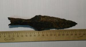

Дротик, сулица ?₽?
Миллионер из трущоб
Здравия и доброго времени суток всем!
Подскажите по стоимости, и будет ли интерес на аукционе?
(Всем спасибо за помощь...)

Интерес будет, от 2000 до 5000 рублей, с конфискацией предмета.
https://mdrussia.ru/topic/66716-drotik-sulica-%E2%82%BD/#findComment-908052
8 минут назад, СанСергеич сказал:
Ну может и не только предмета :ph34r:
https://mdrussia.ru/topic/66716-drotik-sulica-%E2%82%BD/#findComment-908059
Так ,это ж, я сам выковал, для экспозиций.
https://mdrussia.ru/topic/66716-drotik-sulica-%E2%82%BD/#findComment-908067
Если не законсервируете, то рассыпется.

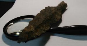

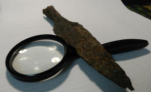

В таком состоянии, максимум рублей 500.
Если не меньше. В идеальном состоянии, 7-10 вв н.э. продал за 3000 руб.
https://mdrussia.ru/topic/66716-drotik-sulica-%E2%82%BD/#findComment-908526
@prorab Поэтому и написал-максимум. Сам не продавал(за неимением), но приценивался часто на жёлтом и видел как такие по 300(без почты) продавались.
