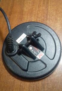

Мое мнение: нет ничего лучше, чем штатная минелабовская  снайперка. Я пользуюсь вот такой  высокочастотной катушечкой, никаких претензий.
глубина обнаружения меньше и охват рабочей поверхности мал! один комрад категорически не советовал ее брать

По поводу minelab 6"- одна из самых популярных снайперок и наверное это не спроста.
А вообще покупая снайперка не стоит ожидать от нее рекордов по глубине, ее основная добыча- цели неглубокого залегания на замусоренных участках и вот тут больший размер может сыграть злую шутку.

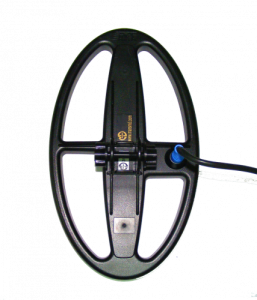

Я года три-четыре назад прикупил для терки вот эту снайперку:
Катушка Mars MD Sniper,
10"x 6" 26x15см DoubleD 18,75 кГц
Лёгкая, чувствительная, цеплючая )) Самый значимый результат здесь:
Изменено пользователем Конь-огонь
@Конь-огонь  она по сути не может считаться снайперкой. 10 дюймов...это размер штатной DD катушки. Обычный эллипс. Большой.
Для замены штатной - хорошо. Для мусора (а именно для этого и берут снайперки) - не подходит.
9 минут назад, mehannik сказал:
10 дюймов это высоте. Ширина то 6)
Только что, Конь-огонь сказал:
Какая разница то? Площадь перекрываемая - большая (такая же как у штатной DD).  Если УАЗ обозвать малолитражкой, то бензина он меньше жрать не станет.
17 минут назад, mehannik сказал:
По теории мой эллипс высотой как штатка,  а шириной как снайперка я ее использую как снайперка + по лесам и домам,  отличия от снайперки то что меньше махов и глубже обнаружение,  от штатки то что легче и если цель видит то 1-2 см в строну и сигнал пропадает,  как у снайперки,  если конечно там не алюминиевая лопата для снега. Тоесть на практике по поведению как снайперка. Вот такой вот парадокс. :unsure:
