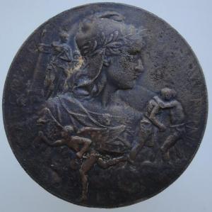

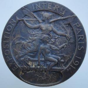

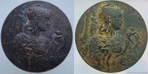

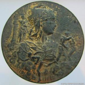

Здравствуйте уважаемы форумчане.Сегодня закончился аукцион.Продавалась медаль 1914 года.Возникли даже сомнения в подлинности.Но после высланных продавцом фото до чистки.Не могу понять это разные медали или настолько умученные чисткой.С уважением Андрей.

@Андрей T  похоже одна это медаль. А покрытие просто сошло вместе с зеленью. Характерное пятно зелёнки было у дамочки на втором фото под правым глазом. И на третьем фото видно на месте пятна каверны.

Нос этой дамочки на почищенной медали не очень похож на вариант в позолоте.С уважением Андрей.
По мне тоже два разных:blink: фотки нужны получше

похоже одна и та же, фото не очень

жаль позолота ушла, лучше было оставить как было , и почистить "нежно", без химии
@Андрей T да согласен да и лоб вроде изменился, что то не так. Да нет вроде она, но замучили её по полной. Буквы под нижнем ангелом DIBL Вобще пропали.

Медаль одна и та же, до чистки и после. На медали до чистки под глазом видим крупную зеленку и над головами борцов, после хим. чистки она растворилась и вылезли на этих местах каверны. Потом от подбородка идет полоса она идентична той что и после чистки.

Да и улыбка изменилась, может с механикой кто-то упражнялся, все равно проданная вещь. А потом косяки за патинировали. А так вроде каверины  совпадают, значит одна и та же медалька.

По мне, лучше не стала, значит не нужна такая чистка. С уважениями.
Сам занимаюсь мех. чисткой. Конечно если бы почистили руками, там все не так страшно было, то у медальки и позолота сохранилась бы да и сама по приятней выглядела бы.

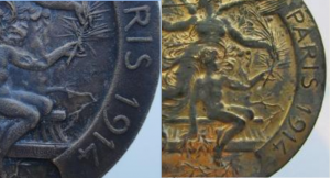

Это разные медали. На цифру 9 достаточно взглянуть ...
1 час назад, никмак сказал:
Таак .Отсюда поподробнее пожалуйста.
А куда уж подробней... по таким фото только так если...

Одна и та-же. Достаточно сравнить места с характерными (и одинаковыми) повреждениями.
У двух "борцунов" на другой стороне, явно выраженое повреждение на локте, на втором фото оно есть. И по этим фото надо смотреть не на девятку (которая просто очистилась), а на руку.

...сия находка мыта (точнее будет сказать удалялась вся активная зелень) мной... к сожалению покрытие сошло почти полностью... каверны, следствие глубокой коррозии сульфатами или хлоридами...  (не думаю, что их можно оставлять из за их активности)... вместе с активной зеленью ушла и закись меди (ну не судьба её оставить...) часть выделившейся из закиси и окиси меди удалось оставить...  закреплено и консервировано всё сульфитом меди (т.н. патинирование в серной печени)... ежели у кого есть вопросы по поводу методики и химии процессов, расскажу всё что знаю... на вопли типа "убивец", "дилетант" и прочие не реагирую (для справки -технолог по тонким плёнкам)...
