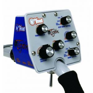

В первую очередь интересны такие модели от DeepTech, как Vista Gold Gain (30кГц) и Vista Warroir (18кГц). На фотках ниже есть и известный многим
Tesoro Tejon (17*кГц), приведённый в качестве сравнения, и к тем знатокам, кто ценит аналоговые мд, параллельный вопрос, что бы они предпочли,
Tesoro или Vista?

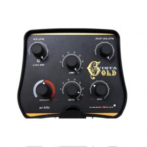

Vista Gold Gain (30кГц)Высокочастотный прибор для поиска мельчайших частиц золота, цепочек и других предметов из драгметаллов.
Идеальный аппарат для поиска чешуи и мелких средневековых украшений.
Рабочая частота - 30 kHz !
Два тона - низкий для железа и высокий для цветных металлов
Катушка - 11 дюймов круг 27 см, Double D
Два режима дискриминации
Режим Booster
Два режима скорости отклика
Регулировка громкости
Регулировка чувствительности
Вес - 1,4 кг.
На какой только глубине он будет видеть "пляжные" голдовые цепочки с мелкими звеньями?
Дело в том, что нынешние "сухие законы" почти напрочь отбили у людей к спиртному, из-за чего на пляжах уже почти никто ничего не теряет
или просто подстраховавшись не берут на пляж подобные украшения или потенциальные потеряшки, которые мы хотим находить :(
Поэтому основной расчёт на находки мелких и легковесных золотых цепочек, потерянными во времена застоя, но до сих пор так никем и не увиденные.
Тем временем, эти цели, возможно, просели в вязком песке уже на значительные глубины, поэтому нужен прибор, который не только способен разглядывать
мелкое золото, но и уметь обнаруживать его на достаточной глубине.

У Тежона нормальное зрение, поэтому он, скорее всего, тоже видит монету на ребре
https://www.youtube.com/watch?v=DQQ5L-6JA1s&feature=youtu.be

У меня знакомый Тежона пробовал. И человек вроде достаточно опытный, приборы в руках разные были. Но что-то он с ним не подружился. Не понравился он ему.
Я бы и хотел его попробовать, но однотальность это желание убивает на корню.
Что касается Висты - та, которая 30 Кгц, не нужна в принципе, та, которая 18 (и два тона) - было бы интересно, но при равных (или сравнимых ценах) - выбрал бы именитого производителя.

Один из первых приборов что взял в руки. Пару гильз первые находки. Эмоций было через край. И щас аналог.позавчера вытащил удила у себя в огороде. Цифра проще. Частота выше 18 по мне это или пляж оибо самородное. У нас ни пляжей ни золота самородного.
Чем тесоро тежон подкупил? Двойной дискрим,ручной гб,ну и соответственно глубина поиска. И всё одно взял бы деус а тежон как второй. Виста наверно всё же больше для тех кто рядом с морем или рядом с прииском))

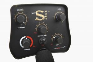

Тоже думаю, что рискованно брать слишком уж высокочастотный мд. Но, "восемнашка" лишена той самой вкусняшки, ради которой можно
покопать больше мелочей, а именно Регулировки громкости железа, которая есть у старшей модели Gold Gain  и ещё у одной Висты
Smart Plus (15,5 кГц)

Smart симпатяга, которого я приметил ещё раньше, чем Warrior-а.
Однако, вы сами видите, что у Смарта есть Iron Volum, но нет регулировки Gain, а у Воина есть Gain, но нет регулировки Iron Volum :huh:
Вместе с тем, у старшей модели Gold Gain есть и то, и другое :rolleyes:
