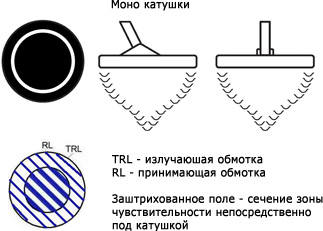

yurkezz83, для 705-й можно использовать катушки:
Monoloop (или Моно катушки)
Имеют всего одну магнитную обмотку по окружности катушки, которая используется одновременно и для приема и для передачи сигналов. Площадь сканирования – конус. Является разновидностью концентрической катушки и используется в импульсных металлоискателях. Показатели глубины поиска и чувствительности примерно равны концентрическим катушкам, но Моно катушки более чувствительны к горячим камням и на сильно минерализованной почве дают больше помех.

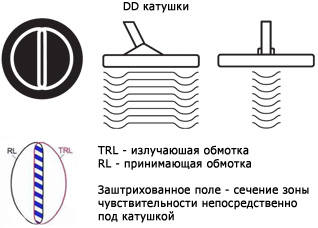

DD катушки
Имеет две обмотки, располагающихся в виде двух букв D (о чем и говорит название). Одна из обмоток принимающая, другая передающая. Обмотки генерируют поле в виде узкой полосы по центру катушки (в месте соединения букв D), что улучшает поисковые показатели на замусоренных территориях и минерализованном грунте.

Сам хожу с 10,5'' M DD 7,5 кГц,. считаю самое то, видит всё, можно ходить и по полям и по лесам... а вот катушка с частотой 18,75 кГц, это уже узкопрофильная вещь..."снайперка", хороша для сильно замусоренных мест. Иногда нужна....очень))))

Вообще-то, в тех катушках, что подразумевались под термином "моно" для Терры и прочих балансных приборов не одна а три обмотки.
Остальное верно.
Остальное верно.
Моно хороша для мелких целей - чешуя. Т.к. сигнал конус.... Я это имел ввиду)
