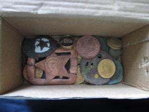

ну так что лучше с дд или моно брать. я на очень замусореном участке пошерстить хочу. Вот что я в течении пары тройки лет там нашел, без всякого детектора. Плюс хочу пошерстить участок леса в районе дачи (знаю что выбито все, но из за этого и хочется прибор с хорошей глубиной)

Если есть возможность, то всегда лучше брать прибор более высокого класса. Катушки можно докупать в процессе использования. DD ведь они тоже разные бывают и по размеру и по форме. Вам в любом случае понадобится какое-то время для понимания прибора. Если Вы будете учиться с нуля, то на первых порах особой разницы не увидите, Вам надо будет научиться слышать и понимать прибор. Понимание придет с опытом.
Максимум глубины Вам даст "руль", но при этом он не удобен по кустам и высокой траве, да и в лесу не везде пролезете с большой катушкой. По сильно замусоренных местам лучше катушка малого размера, но она и самая малая по глубине поиска. Все, что посеридине- компромисс между рулём и снайперкой.

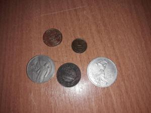

Бери у меня ф 22 с двумя катушками , ещё года нет.в хор.сост. На мусорках сколько латуни вытянул вместе с шапкой, монеты отлично тащит с хантером. 2 батарейки , чёткий дисплей - хорошо всё видно и слышно.
вот к примеру часть майских находок
