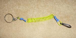

Изготовление и ремонт девайсов своими руками.
В этой теме могут все написать и показать, что и как усовершенствовали или сделали для поискового оборудования

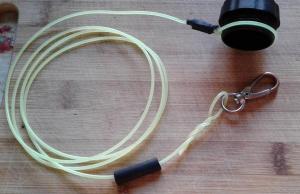

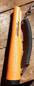

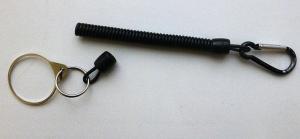

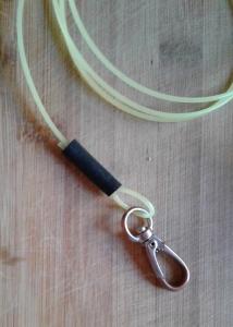

История моего друга.Он сделал 7 штук по запросу товарищей. И мне в том числе.
"Как-то выронил "морковку" и, конечно же пожалел, что не купил поводок для неё. Благо пин нашёл, но приял решение пришпандорить её на поводок.

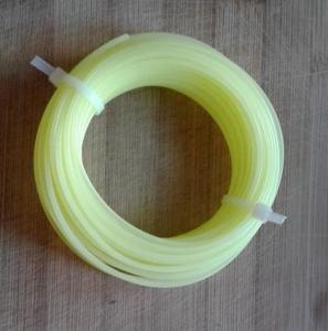

А так как сезон поиска был в самом разгаре, и чтобы не терять время на почту и деньги, то было принято решение сделать её своими руками.
Но проблема появилась сразу, где взять цветную леску и нужного диаметра. Были прочёсаны все магазины рыболовецких аксессуаров и рынки, но увы.
И когда вечером решил скосить траву во дворе бензотриммером, то ..... И как всегда, ответ на поверхности. Вот она! т.е. леска.
Купил леску для газонокосилок на рынке 10м. = 100р.+ термоусадочная трубка 1м/4мм.=40р. Выбрал нужную, по моему мнению, толщину лески и яркий ядовито-желтый цвет, который видно будет издалека на любом фоне.
Карабинчики отрезал от каких-то старых сумок, благо весь хлам, прежде чем отправиться на мусорку, мы стаскиваем в сарайки и гаражи.

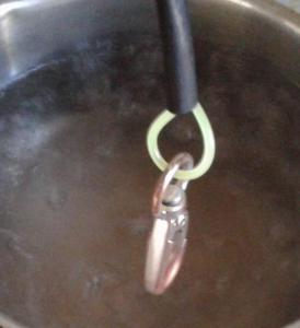

Нарезал семь равных отрезков лески. Нарезал 14 втулок от термотрубки. А дальше дело времени и желания.
Фиксация лески и трубки в кипятке по 5 секунд. Далее дать остыть на воздухе и ни в коем случае не использовать холодную воду.
ЦЕНА  одного ДЕВАЙСА = 20р. и 7 минут личного времени.
Всем удачи.

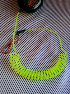

Купил китайскую непотерялку, на втором сезоне обрыв. Буду делать как ТС рекомендует;)
На первом фото изделие китайских товарищей, там где петелька, они заливают каким-то клеем, из-за этого клея шнурок теряет эластичность и становится хрупким.
А дальше, то что получилось по рецепту. Выглядит конечно коряво, за то дёшево, надёжно и практично:D

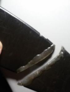

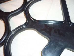

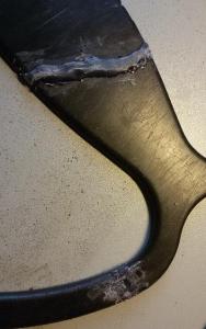

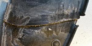

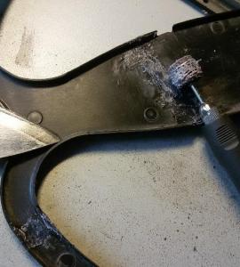

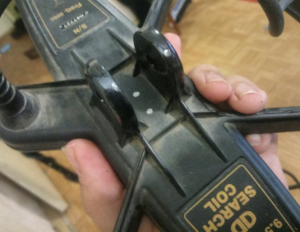

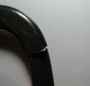

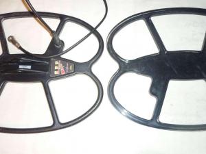

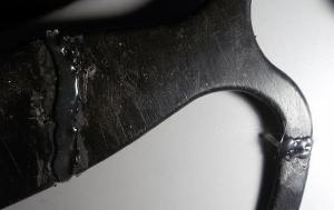

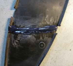

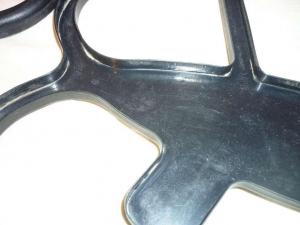

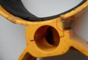

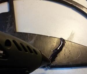

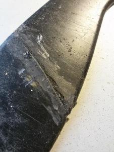

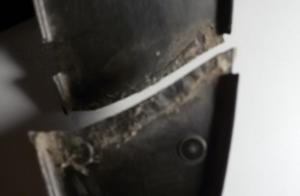

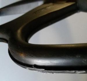

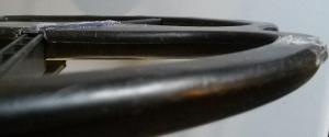

На морозе при температуре -5/-7 градусов при ударе о ветки кустарника или какой-либо пенек, на катушке лопнула защита. Причём лопнул и старый ремонтный шов.
Для начала подготавливаем швы, зачищаем и протираем растворителем.

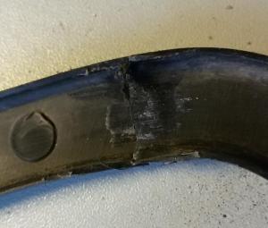

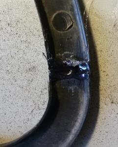

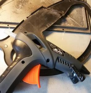

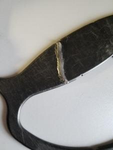

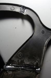

Берём клеевой паяльник и склеиваем

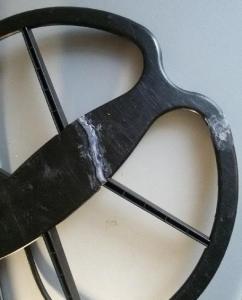

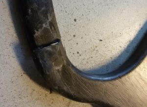

Потом обрабатываем спаянные швы. Подгоняем защиту. Зазоров нет. Можно опять махать "клюшкой".

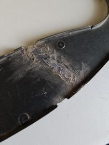

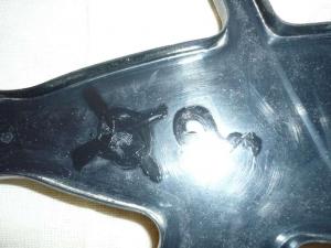

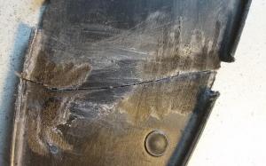

@sokol1 Олег, я скажу одну умную вещь, только ты не обижайся ... Я на Ниссан Террано пытался заклеить поластик на двери богажника, маленькую трещину, и чем я ее только не пробовал клеить ... Всякими клеями и паяльниками, и эпоксидкой и дихлорэтаном, и .... ничего ее не клеит. Такой хитрый пластик. И к томуже пористый.
Эпоксидка и полиэтилен не возьмет. Она возьмет только твердый, не эластичный пластик. На гибком, эластичном пластике арматура не поможет- сломается.
Нашёл у себя в закромах катушку от Детеч с защитой. Поставил эксперимент по рисованию каляки-маляки на внутренней стороне защиты, ватной палочкой с дихлорэтаном.
 Вывод - либо у меня катушки и защиты неправильные, либо у вас дихлорэтан неправильный. :rolleyes:
 У меня на новой штатке нету защиты, ей пользуюсь мало и если треснешь ее сильно и защита лопнет, то и катушке достанется. И подошва штатной катушки закрыта пластиком, а на ДТЧ открыта, вот ей защита нужна.
Я всего навсего показал, как можно избежать доп. затрат, по сути на расходники. Если кому помог этот пример - отлично.
Спорить с теоретиками смысла не вижу.
@mehannik Или у вас какой-то растворитель вместо дихлорэтана?
Шутка.
Ну вот, как-то так. Я склеил. Два сезона отработал. Склеил новые трещины.  Время покажет.
Выбор за экспериментаторами.
10.12.2017 в 20:15, mehannik сказал:
Вопрос: дихлорэтан высушил пластик в этом месте, лишил его эластичности? Проверить надо на изгиб. Появятся трещины или нет?
Нет сейчас возможности у меня сделать это.
Только что, huntsman сказал:
Чего вдруг то? Он же не пропитывает пластик насквозь, а всего лишь растворяет верхний слой пластика. Именно поэтому склейка дихлорэтаном и клеями на его основе даёт самое прочное соединение, т.к. соприкасающиеся поверхности склеваемых предметов "сплавляются" между собой, образуя однородную массу с одинаковыми свойствами (в отличии от эпоксидки, космофена, момента и прочего), которые дают всего лишь плёнку между поверхностями. И свойства этой "плёнки" намного отличаются.
@mehannik   я про последствия этого эксперимента, а не про описание влияния дихлорэтана на пластик и технологию склеивания.
Ладно. Сам проверю.

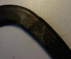

Эксперимент не удался. Или удался?
Склеил дихлорэтаном пластиковую линейку по стыку на переломе.ЗНАЮ, что надо было накладку ещё приклеить. Но ... по порядку.
Пока расплавил края по стыку, чуть не отравил контору, пришлось перебираться в умывальник и открывать окно.
Прижал по стыку. Выждал около двух часов. Взял в руку, махнул разок и ... линейка сломалась по шву.
Если склеить по стыку и приклеить пластину-накладку, то держать будет. Безусловно.
Но есть куча НО, которые становятся недостатками при использовании этого метода.
1. Высокотоксичный! Опасный для здоровья!
2. При сжатии двух частей теряется конфигурация, в данном случае размер изделия, что при склеивании защиты катушки недопустимо.
3. Если использовать пластину-накладку, а её ещё надо подобрать и подогнать, то она должна быть толще , чем толщина самого изделия, т.к. при использовании пластины-накладки теряется эластичность изделия и на изгибе. А шов держать не будет, т.к. по стыку прижать края изделия не допустимо,  нагрузка ложится на маленький отрезок латки и перелом будет под углом. Если делать из подобного пластика клеящую массу с использованием дихлорэтана, то это дополнительное время и затраты.
4. При применении пластины-накладки смещается центровка и увеличивается вес изделия. Мало. Но если умножить на количество времени и махов рукой, то будет ощутимо.
5. Время склеивания дихлорэтаном от 3-4 часов и до суток.
Выше описанный метод -  не просто порно, а с извращением:), в отличии от моего метода.
По этому считаю мой метод ремонта защиты на катушке Детеч Ультимейт :
1. Более экономичный, т.е. меньше материала используется.
2. Менее трудоёмкий.
3. Минимальное время склеивания: 15-20 минут, ровно столько, сколько нагревается клеевой термопаяльник + время на обработку шва.
4. Менее токсичный.
5. Более надёжный. Проверено опытным путём.
Кому помог мой совет - отлично!
Всем удачи.

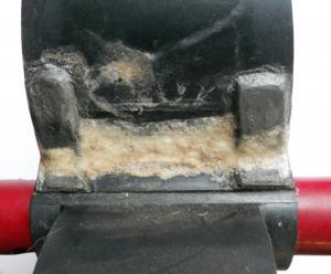

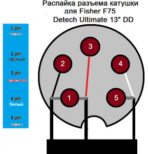

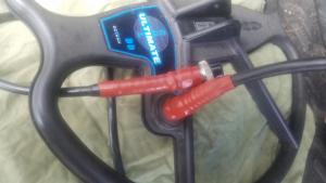

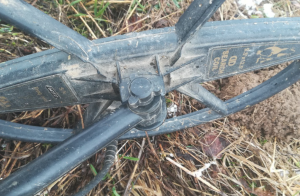

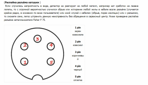

Усиление провода на катушке
Распайка проводки штатной катушки Ф-75

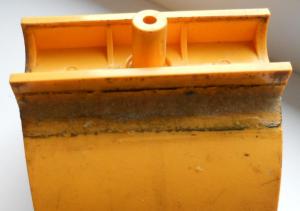

 Ремонт подлокотника:  суперклеем с содой. Вот тут например написано: https://sdelaisam.mirtesen.ru/blog/43368274989/Soda-+-superkley-dlya-prochneyshego-soedineniya
Вот фото, моих подлокотников, аська в двух местах сын ломал...
003.thumb.JPG.7b2f8a8abd98d2c05080c6d832f33784.JPG001.thumb.JPG.28b947e93716ce0409bb589372084a92.JPG002.thumb.JPG.062a27fcb90865c0694822347abbef6e.JPG
Вот тут подрезал, нижнюю часть чтоб не мешало склеенное место..
Вот другой подлокотник..
008.thumb.JPG.1f8a80d996eec3977f09f458e8c237d7.JPG009.thumb.JPG.878ed908c8ca71f3b05e12a8ee0b5d47.JPG

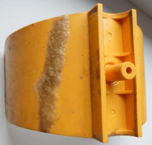

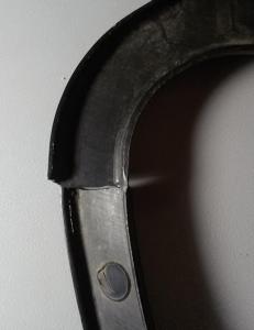

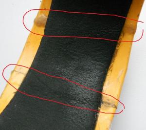

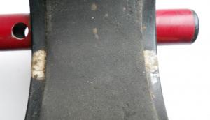

Попала влага в катушку.
Просверлил отверстия. Сушил недели две.  Проверил на глюки. Разбавил пластик в дихлорэтане. Замазал отверстия.
Отметил места ремонта
До
после
Склейка , изготовление накладок для усиления. Клей - АБС сок
27.12.2017 в 00:32, huntsman сказал:
@mehannik Хм.:huh:
Нормально -  это когда дёшево, надёжно и практично. Классика.
8 месяцев отмахал, шов на защите целый, сезон без поломок

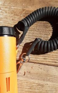

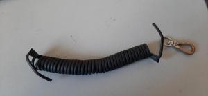

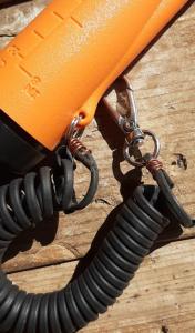

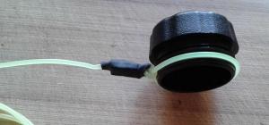

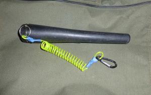

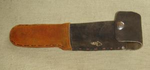

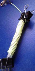

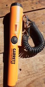

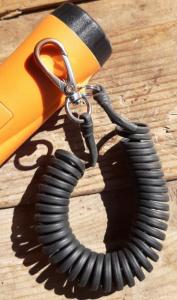

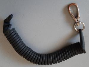

Первый самодельный шнурок-непотеряйку, сделанную мне одним камрадом, не стал переставлять на новую "морковку", а снял только карабин.
Товарищ  купил себе к "морковке" в военторге.

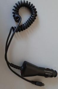

А чего-то решил попытаться использовать провод от зарядки. Благо их накопилось ...
Нут и вот , что получилось.
20210413_085811.thumb.jpg.1244d30aeb25da2fc021e30b09abbab0.jpg20210413_085838.jpg20210413_085922.jpg

Я как раз на чехле для шнура приспособу поставил, потому что на копе пин очень легко потерять. В ушко конечно леску или нитку, т.к. карабинчик влияет на пин, чуть по ниже и уже пищит.
Вот Вы звезды, а если пин привязать обыкновенным шнурочном метр длинной, или у Вас руки длиннее?
11 часов назад, Sks_kostja сказал:
Можно. И постоянно потом его скручивать в клубок или запихивать в карман, ну, чтобы не путался и не зацеплялся за ветки и стебли.

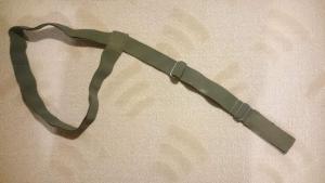

Разгрузка для клюшки. (для тех,кто как я ходит с 15 рулём)Делается на коленке(если умеете пользоваться швейной машинкой) из подтяжек для штанов горки)
@Huntsman
Сергей приветствую.
А почему нельзя было взять шнур (который между трубкой и аппаратом) от проводного старенького телефона, прижимную планочку сделал, как на вилках электрических, подсумочек на ремень, блок из шести батареек 1,5 v (емкость вырастет раза в три по сравнению с Кроной), запитал через этот этот же шнур и вот Вам диайвай, и пин привязан, и забыл про 9 v батарейки.
1 час назад, Sks_kostja сказал:
@Huntsman
Сергей приветствую.
Приветствую.
Можно  сделать, конечно. Но такой задачи не было.
Зарядок старых много накопилось, а и выбросить жаль, вдруг пригодятся. ))
Вот соорудил шнурочек.
Работает отлично. Упругая спираль оказалась. Быстро возвращается.

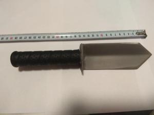

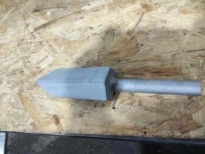

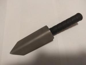

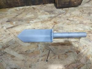

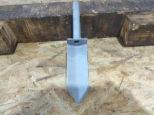

Работаю с металлом разным,ну и пока станок заряжен, решил заделать такой совок аля Нокта из нержавейки. Отпeсочил, поэтому такой цвет. Серрейтор делать не стал. Осталось ручку обрезинить или изолентой синей обмотать)))))
28.08.2021 в 17:15, Ходок сказал:
Закину здесь ибо название темы позволяет.
Хорошо получилось! А ручку резиновую можно с руля старого велосипеда снять.
Велосипедная ручка пришлась впору. Купил в спортоварах.
  • Нравится 6
