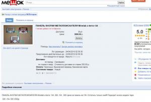

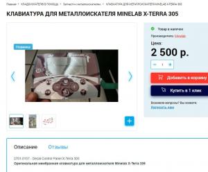

Если это она (а я практически уверен что это именно она), то лечение - только замена. Клавиатура не дефицитная, найти можно. В данный момент есть на "мешке" и в магазине 33 хобби (питер). В МД регионе есть, но они перестали высылать запчасти.
