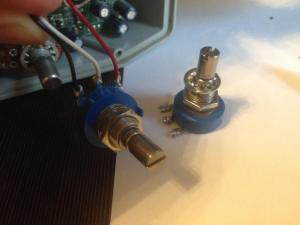

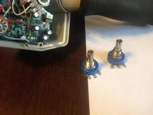

Еще вопрос, менял ли кто потенциометры на тежоне, мой аппарат мне достался бу, и дискиминатор нижний рабочий, но веьма заюзаный, есть неприятный момент когда его крутишь вверх то норм, если начинаешь крутить вниз при работе прибора, то он порой как бы на все металлы уходит по издаваемому звуку хотя при этом находится на фойле. Да понимаю можно на верхний дискрим переключиться, но смотрел видосы Водяна там он и нижним поднимает дискрим и опускает при проверке цели и у него нет такого чтобы скакаля тональность сигнала
Тема Катушки Tesoro и аналоги создана на форуме Tesoro.
пока ждал ответа, нашел ценителя данного прибора и по случаю купил у него все потенциометры и решился перепаять их на свой страх и риск

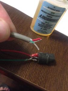

- оказалось все не так страшно и сложно, а результат очень порадовал, так как повороты дискриминаторов стали плавными и четкими, звук о котором я писал исчез, балансирока грунта стала намного проще. Также перепаял штекер, который вставляется в блок, прибор теперь просто радует -)

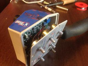

Для тех кому это нужно - открывать прибор следует с лицевой стороны

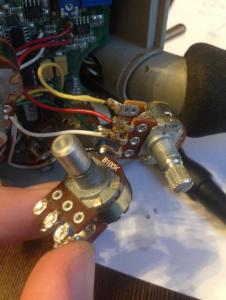

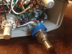

Далее  рекомендую сделать для себя заметку как припаяны провода чтобы не перепутать их
Остальные по тому же принципу
После пайка штекера и прогулка в лесу и тест

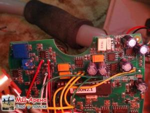

Вот пример.Но фото на микросхеме есть наклейка с версией прошивки "TEJON 2.1"
В моем блоке версия прошивки "TESORO 2.2". Какая из них лучше или хуже я не знаю.Информацию по прошивках к Тесоро Тежон я найти негде не могу.
