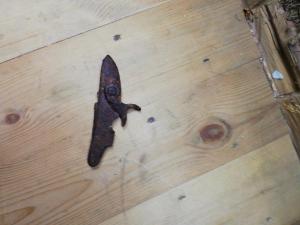

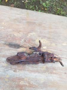

Вот вам и чернина, детальки от оружия примерно 17-18в. Что похожее на бронзу когда почистил с другой стороны)

5 часов назад, Artem2k18 сказал:
Вот о чём речь (и ответ на вопрос, нужно ли копать чернину). B)
https://mdrussia.ru/topic/78554-metalloiskatel-garrett-300i-otzyvy-forum-obsuzhdenie/#findComment-1017100
Я бы теперь это место пылесосил под ноль, а потом сменил прибор или хотя бы катушку и опять под ноль.

Да был бы другой мд или хотя бы катушка то!(, со штатной пока хожу, хотелось бы иметь нел Торнадо или шторм, кстати на будущее что лучше поставить?)
P. S. почистил, вся деталь почти из железа, и кусочек заливки то-ли бронзы, то-ли латуни :( ')
