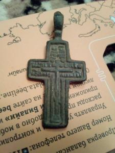

Кто нибудь побывал чистить нательные кресты? Так что бы до родного цвета? Какие результаты? Чем? И из какого металла они? Речь о  ~ 19 веке.
Пример.

Приветствую! А зачем вам чистить его? И так красивый.

Абсолютное большинство из попадающихся мне нательных крестов отлито из оловянистого сплава. Чистка такого креста "до родного цвета" не даст визуального эффекта, не повлияет на сохранность в дальнейшем, несет риск утери остатков эмали (если она там есть) и не добавит стоимости. Следовательно вопрос- зачем? Бронзовые в принципе можно, но смотрится как новодел и быстро тускнеет. Совет- очищайте от грязи и не более того. Налет старины старой вещи нужен что в альбоме, что на стене. Если собираетесь носить, то можно и почистить.

Этот я показал просто для примера. Дело в том что есть желание сделать восковку для по следующей отливки. Соответственно хотелосьбы вычестить для детальности, т.к. окислы скрывают рельеф. С креста с более высоким рельефом, но такого же типа.

Нашатырь очистит

да кому он нужен, этот тип? Он самый распространенный и продается фактически на вес. Если интересна тема, то занимайтесь складнями. Есть ребята, которые скупают лом крестов и льют на продажу "под оригинал" разную пластику, но ни имен ни контактов не подскажу.

Да нет себе из серебра отлить хочу. Просто блаж.
