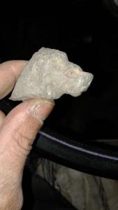

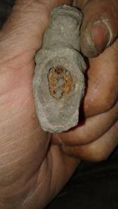

Приветствую комрады! Ну подскажите чем данную голову можно почистить в домашних условиях? Матарьал предположительно бронза. От чего не знаю,внутри остатки дерева сверху вроде как штырь вбытый в низ в само дерево. Не суть суть чем и как без ущерба почистить?Опыта ноль совсем. Чистил совдепию уксусом с солью и их же убивал лимонкой. Заранее благодарю!

Это не монета,так что быстро можно электролизом почистить.И это навершие иди трости или плётки..

Если хотите увидеть под слоем окислов патину родную,  то в легкую щавельку.
Можно и болгаркой.)))))

@restorer щавельная кислота? В аптеках она продаётся? Далёкий просто от этого

@Фантом1 думал сделать приспособу для эллектролиза но пока не созрел ещё. Очкую чёт. Попробую наверно химией а эллектролиз зимой буду мутить

Сложного ничего!  зарядка от телефона. Один конец на вешь что чистить будите  второй на пластину нержавейки  раствор соли ложки три на грамм 300 воды и в розетку..на ютубе море видео..Всё быстро и чисто...повторюсь это немонета,с ними так низя))

@vetal79 для начала аккуратно выковырять дерево,лучше предварительно размочив в воде,иначе оно впитает любую химию и будет изнутри делать каку предмету,а по чистке я бы попробовал слабым раствором каустической соды с жесткой щеточкой и постоянным контролем и промыванием в воде ,а электролиз может развалить предмет при наличии трещин или глубоких каверн,электролизом можно потом обмеднить чтобы отполировать и придать финальную красоту,говорить о какой то там патине на подобной вещи врядли имеет смысл,предмет можно просто восстановить и придать красоту - если не лень
ну либо если на продажу то просто почистить не много и выставить как есть
фото бы нормальное с размерами со всех сторон

 больше на тыльник ножа похоже судя по форме

@kudris доба буду сфоткаю нормально. Метал копаю попался. С работы ушёл сижу на добыче металла. Так да прикольный  . Продовать на верно смысла нет денег больших не выручишь да и если честно жалко что то продовать. Было б денег больше то наверно сам скупал.

@vetal79 каустическая сода в простом варианте это крот для чистки труб,только разбавить водой 1 к 20 и голые пальцы не совать
