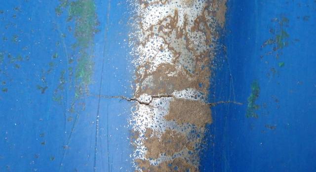

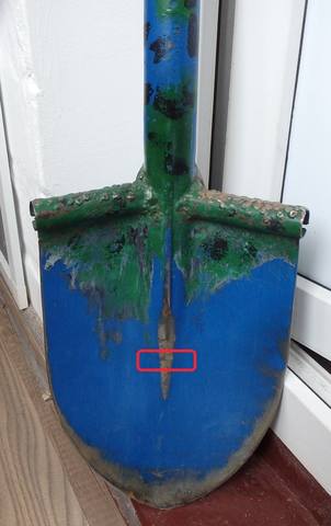

В темах проскальзывали моменты ремонта черенка,ручки и штыка,но искать довольно сложно,плюс без уверенности найти,в интернете не нашел...
Сегодня привел в порядок рюкзак,так как вчера приплелся под сильным впечатлением:wacko: и все в нем было свалено в кучу,заодно помыл лопату и немного наточил,обнаружилось неприятное 23638436_m.jpg 23638437_m.jpg 23638438_m.jpg . Я сталкивался с такими поперечными трещинами и знаю,что после сваривания,через некоторое время трещина возникает вновь,точней она даже увеличивается... Отсюда вопрос - можно ли заварить так,что бы трещина больше не появлялась?

   Купить можно,но эта родная (!!))),потом придется опять доделывать (трубу резать и приваривать,подкрашивать),но не это самое сложное (хотя я очень не люблю повторов,эту делал с удовольствием и интересом),самое сложное найти такую же в продаже,магазин,где я покупал,куда то переехал,а больше нигде такую не видел,да и найди тот магазин,нет никакой уверенности,что лопата меня дожидается,куплена была несколько лет назад...

Можно полечить, заварить ацетиленом а потом всю лопату закалить в масле... (восстановить равномерную упругость) ....проверенное лично.

@Песенник Заварить то можно,только усталость металла никуда не денется,плюс от самой сварки металл поменяет свои характеристики не в лучшею сторону,как понимаете.
Можно конечно потом закалить как пишут выше,но - такой какой была лопата новая,она навряд ли станет.

  При заваривании упоров из трубы,родная краска вокруг сгорает,да и сама труба не покрашена..,в общем - для красоты и для предохранения от ржи...

Если , всё сделать путём , послужит ещё долго....моя второй сезон терпит, хотя в машине вторая всегда лежит, покрепче для серьёзных грунтов....

Я бы сделал так - заварил бы аккуратно место трещины с небольшими запасами по сторонам,там где трещин еще нет,но метал ослаблен и ''готов'' к образованию,точнее к разрастанию,трещины.
Так же,я бы несколько усилил слабое место швом вдоль,трещины...может быть и накладкой какой-нибудь бы усилил.
И само собой,конечно - качество сварочных работ должно быть на уровне...просто потыкать электродом в область трещины  - не пойдет:).

   Это я и собираюсь сделать,с тыльной стороны как раз есть ложбинка,которая и не даст накладке выпирать над поверхностью штыка. Дело даже не в "счастливой лопате",просто она мне нравится и я к ней привык,так же считаю ее очень удобной именно для копа,конфигурация своеобразная,продавалась как "совковая",так что есть надежда,что второго странного покупателя не нашли,надо поискать тот магазин...

Если есть сварочный аппарат и опыт работы - сварных дел на пол часа,от силы.
Дольше,наверное,все найти и зачистить до сварки,а потом еще зашлифовать сварочные швы,после сварки...если не будет плавных и гладких переходов - земля будет налипать в местах швов.

Усиливать не нужно... начнётся трещина в другом месте, где послабее... электроды это не надолго (место сварки толше и хрупкое, рядом пойдёт новая трещина....трещену прорезаем болгаркой и завариваем газом (ацетиленом) , пропаном варить тоже нельзя, шов будет хрупкий... потом после ацетилена нагреваем всю лопату и в отработку.

Я конечно не профессиональный сварщик стопятьдесятседьмого уровня,но опыт работы со сваркой приличный...могу и ацетиленом пользоваться и простой дуговой и аргоном..хотя предпочитаю - простой полуавтомат,который есть у меня в наличие (все остальное имеется,только на работе).
Свои фискари не варю,проще новый купить.
Но варил лопату знакомому,именно полуавтоматом...такая же проблема была как и ТС.
Заварил место сварки (с небольшими запасами по сторонам),разделав предварительно кромки.
А так же усилил поперек шва,вдоль штыка сантиметров 5 или около того,усилил широким сварочным швом без дополнительных накладок.
Все аккуратно заболгарил.все.
Без всякой закалки.
Знакомый до сих пор пользуется этой лопатой...правда он не копо-маньяк как я...и фундуки не шурфит в свободное время :).

@виталиккоп  я сам по сварке самоучка, 5 лет как занимаюсь металлоизделиями и  усиливать сплошным швом не стал бы, вокруг шва метал отжигается это понятно всем , конечно это не критично из за того что швы продольные и у Вас получилось как бы два стержня - 2 дополнительных ребра жесткости.
 и отжиг от полуавтомата с учетом что диаметр дуги 0.8мм (д проволоки) не как от газа, где лопату точно надо идти цементировать или от электрода , где дуга 3-4 мм, но все же.
если делать по уму, я  бы взял 2 отрезка стальной проволоки, типа пружиной 2-3 мм , а дальше по вашей схеме:  приложить с двух сторон капнуть по концам и короткими перебежками в шахматном порядке приварить, отжиг намного меньше а эффект такой же . из за отжига профессиональные сварщики не кладут сплошные швы, так же как и жестянщики по машинам
 я иногда общаюсь с при по поводу сварки и поднимал этот вопрос, на что получил ответ, что 1 см правильной сварки  должен выдержать нагрузку в 2т.
