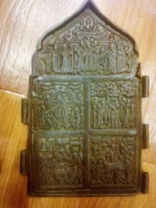

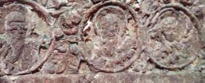

Вот такие не затертые лица по кругу....
Фото сам понимаю Г...,, но лица просматриваются
https://mdrussia.ru/topic/85136-chem-pochistit-ikonku/page/2/#findComment-1061892
Думаю Земляк. Не надо с ней не чего делать дабы не испортить . Найдется ценитель и купить по Вашей цене. Иконка хорошая и рельеф просматривается .

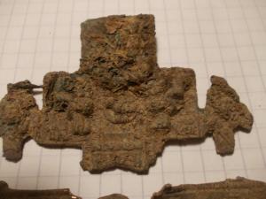

Моё мнение, кроме дистиллированной воды на первом этапе чистки ничего больше не использовать.

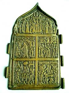

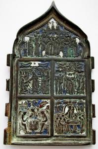

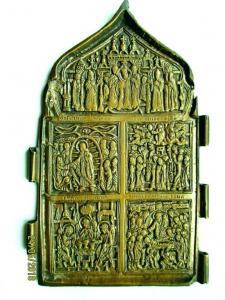

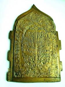

@LAP72

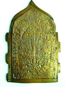

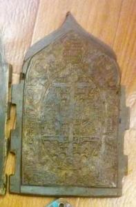

Вот эту часть складня я покупал здесь на форуме, поверх "патины", грязи и окислов она была покрыта лаком.
Убирать лак растворителями не стал, просто обжог его за три раза на газовой горелке, с достаточно сильным прогревом, остатки обгоревшего лака убирал, жесткой синтетической щеткой с короткой щетиной.
Далее бытовой химией отчистил все загрязнения и окислы ( икона это не отчеканенная монета, здесь нет определенного поля поверхности, это литье и говорить о каких-то раковинах думаю бессмысленно, там литейных раковин может быть вагон и маленькая тележка, а может и не быть, все зависит от технологии литья и искусности мастера. Используя химию без фанатизма, Вы ни какого урона данному предмету не нанесете, это не монетный сплав алюминиевой бронзы, в литейной бронзе нет этого яда алюминия, там только медь и олово). Так что можно отчищать хоть до голого металла, патинирование бронза достаточно простыми способами вернет иконе нормальное (привлекательное) состояние, да и выбор оттенков достаточно велик и не требует такой точности подражания, как на монетах с естественной патиной, самое главное это делаешь ты это для себя или на продажу.
  • Нравится 5

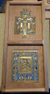

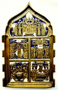

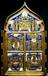

Еще делал, вот так для себя, ну здесь кроме хим. чистки, пришлось механически убирать всю старую эмаль.
  • Нравится 5

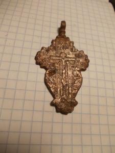

Спасти патину тут все равно не удастся. Отжиг!  Потом латунной щеткой,а уж потом-химия. Результат вас удивит,уж поверьте мне.
https://mdrussia.ru/topic/85136-chem-pochistit-ikonku/page/2/#findComment-1063068

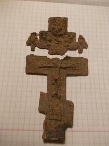

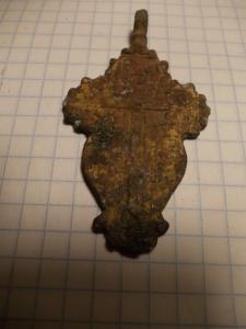

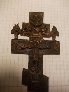

Вот на днях приобрел вот такой крестик.
https://mdrussia.ru/topic/85136-chem-pochistit-ikonku/page/2/#findComment-1063091

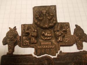

И вот он после отжига.
https://mdrussia.ru/topic/85136-chem-pochistit-ikonku/page/2/#findComment-1063092
11.11.2018 в 13:51, gever сказал:
Горелкой китайской?
https://mdrussia.ru/topic/85136-chem-pochistit-ikonku/page/2/#findComment-1064479
3 минуты назад, ANSWER сказал:
Горелкой китайской?
Конечно! Вот полчаса назад отжег.
https://mdrussia.ru/topic/85136-chem-pochistit-ikonku/page/2/#findComment-1064481
1 минуту назад, gever сказал:
А сколько времени, с прогревом или без, и не поведёт во время охлаждения. Весь предмет в факеле должен быть или участками?
https://mdrussia.ru/topic/85136-chem-pochistit-ikonku/page/2/#findComment-1064482
Да и охлаждение - на воздухе плавно или в жидкости?
