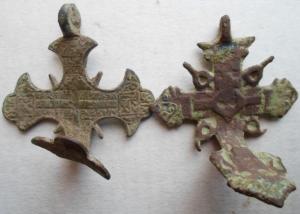

Крестик на 2,5см очистился нормально, а вот 5см выгнуло дугой!
https://mdrussia.ru/topic/85136-chem-pochistit-ikonku/page/3/#findComment-1068496
4 минуты назад, ANSWER сказал:
Странно! А вы чем грели? Равномерно?
https://mdrussia.ru/topic/85136-chem-pochistit-ikonku/page/3/#findComment-1068500
2 минуты назад, gever сказал:
Горелки китайской нет, снял с плиты рассекатель что бы факел получился и в него вертикально. Правда низ прогревается больше чем верхняя часть. Может из за этого?
https://mdrussia.ru/topic/85136-chem-pochistit-ikonku/page/3/#findComment-1068501
9 минут назад, ANSWER сказал:
Конечно! Надо нагревать постепенно,и весь предмет. Можно и на плите,но так,чтобы прогревался равномерно. Лучше плашмя. А как вам результат чистки?
https://mdrussia.ru/topic/85136-chem-pochistit-ikonku/page/3/#findComment-1068506
7 минут назад, gever сказал:
Завтра добивать буду! Но грязи слетело много!

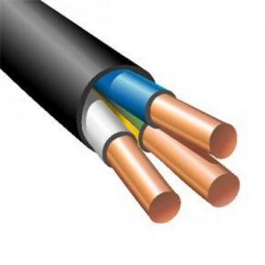

@vladimir2204
Сначала давайте разберемся с медью, возьмите кусок провода марки ВВГ 4х10 ( как на фото), удалите изоляцию, берем два куска, ложем на плитку, нагреваем до темно коричневого цвета почти черного, один в воду другой просто остыть на воздухе. Проводим эксперимент на изгиб, думаю что без каких либо динамометров Вы почувствуете разницу. Медь становится хрупкой не только в результате закалки, но и при пережоге (превышении допустимой температуры нагрева) и тут уже нет разницы каков был процесс ее охлаждения, быстрый или медленный.

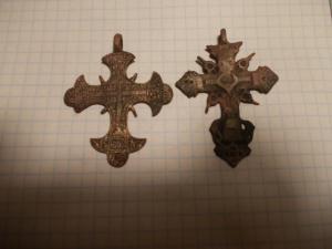

Вот только сегодня получил посылку от LAP 72,полчаса делов и вот результат.
https://mdrussia.ru/topic/85136-chem-pochistit-ikonku/page/3/#findComment-1079791
