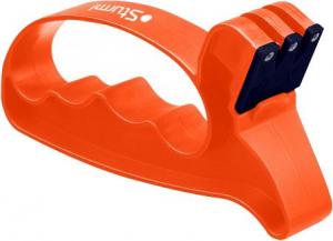

Раз в сезон точу один раз болгаркой, а подтачиваю перед каждым выходом точилкой для заточки ножей - пластиковая ручка, а впереди два V-образных места: одно под ножи, второе под ножницы. Ведешь точилкой вдоль лезвия и лезвие лопаты точиться -  там в V-образных пазах закреплены маленькие брусочки твердого сплава. Очень удобно. Да и стоит дешево - точилку брал в киоске где-то за 80 руб.
@Борис_Б фото точилки нет случаем?..
Да вот она (см.фото), на сезон хватает. Сделано в Китае. Есть в природе и оригинальная, из США. Но она на порядок дороже. Форма у моей точилки несколько иная, но суть от этого не изменяется. Кладешь лезвие в V-образный паз и плавно, без рывков ведешь вдоль затачиваемого лезвия на себя. Обычно хватает раза 4-5. Главное, чтобы во время и после заточки не порезаться. Очень уж лезвие быстро становиться острым. А первичную, грубую заточку делаю на диске болгарки.

....Ведешь точилкой вдоль лезвия и лезвие лопаты точиться ....
Интересный способ. Необычный.
