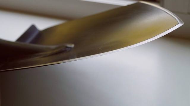

Обязательно точить! Корень попадётся или просто земля сухая (утоптанная),   вот ... тот же дёрн как товарищи сказали, время сЭкономите и силы с заточенной лопатой. Вариантов просто нет, только точить. А вот кому какая заточка нравится, это уже другой вопрос, я заточку делаю на фискаре,  маленькой УШМ , после УШМ поправляю напильником и ещё "заглаживаю"  режущую кромку лопаты, как у ножа, или как косу точат, только не бруском а простым металлом, заточка живёт после этого подольше по моему мнению, заточка односторонняя на внутреннюю сторону лопаты!
фото из просторов интернета, аналогично у меня....
Как показывает практика;заточка живёт дольше,если точить с наружной стороны.К тому же режет грунт легче.

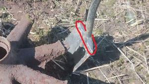

В прошлом году аж 3 фискарса я вшатал, выгнул в обратную сторону..
Эта проблема легко лечится.Сжимается штык в тисках,для уменьшения радиуса загиба.После чего фиксируется навариванием металлических шинок по заступу.
868746-487c052848cb6f20d60b2eb67d24d5d4.thumb.jpg.7b77b757ff0678f71c85f84ac636f6a6.jpg
Мало того что штык перестаёт играть,так и на лопату больше лезет и ноге удобней.Правда я больше фискари не беру.Труба у них тонкая и легко гнётся.А вот BLACK+DECKER этих болячек не имеет.
При той же цене живёт у меня уже 3 года.Хотя не один фискарь не прожил и года.

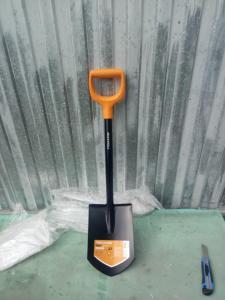

Привет. Тоже взял себе Фискарс Солид 80см, тупая как пробка. Заточил напильником. Угол немного острее, чем выемка для заточки. Чтобы была в меру острая, но не гнулась об камни. IMG_20220407_104058.thumb.jpg.7c293a82d01f32ffc71845f989ed6056.jpg
