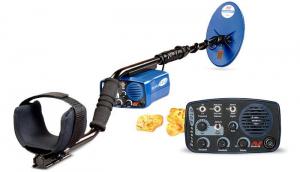

Майнлабовский Эурека Голд заточен именно под золото. Цена вопроса - 500 баксов.
Eureka Gold отличный детектор для поиска золотых самородков. Идеально подходит для разведки в дальних походах так как вес прибора с аккумулятором 1950 грамм, а питание от легких пальчиковых батарей размером АА или аккумулятора.
Eureka Gold оснащен новым микропроцессором управляющим уникальной технологией Minelab "DGB Accu-Trak". Новая схема обнаружения сочетает в себе автоматическую настройку на почву и точный дискриминатор. Вы сможете вести поиск на любых, даже сильно минерализованных почвах без потери глубины обнаружения и не тратить время на ручную настройку прибора.
Новая схема дискриминации, под управлением микропроцессора, позволяет точно отличать золотые самородки от других металлов. Чувствительность дискриминатора можно изменять по вашему желанию.
Для обнаружения Eureka Gold использует три частоты 6.4, 20, 60 кГц.
На высокой частоте 60 кГц детектор хорошо обнаруживает самородки размером меньше спичечной головки, но имеет меньшую глубину обнаружения по сравнению с низкой частотой 6.4 кГц которая позволяет найти цель глубже, но на этой частоте детектор менее чувствителен к мелким целям.
Частоты переключаются вручную. Например, на дражных отвалах, где нет уже собранных драгой мелких самородков, но из-за особенности конструкции грохота остались крупные самородки, использование частоты 6.4 кГц позволяет обследовать отвал на максимальную глубину игнорируя весь мелкий металломусор.
И напротив, при поиске на горных ручьях или на вскрытом плотике использование высокой частоты 60 кГц позволит не пропустить богатое самородковое гнездо на которое часто указывает большое скопление мелких золотых частиц в одном
