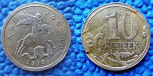

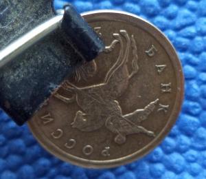

 Не могу понять что с кантом реверса и аверса - имеет жёлобообразную форму. Или это такой изощрённый рукоблуд?! DSC07018.thumb.JPG.c3a1ef72a4bef668b24626360a39f341.JPG

Здравствуйте, думаю это оригинальный брак заготовки - на 9 часов вроде слоение , на 8 - кусок типа заусенец отвалился . А ложбинка по канту - подозреваю что это конец проката листа - где толщина за частую тоньше - а если так монета должна быть значительно легче. Но это проверить затруднительно - т к есть утраты - она и так будет легче - я такое первый раз вижу. Имхо

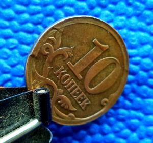

Фото гурта монеты, нужно посмотреть в том месте, где отметил на фото, и фото монеты под наклоном.

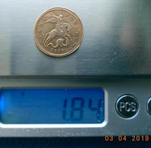

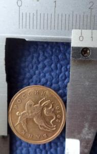

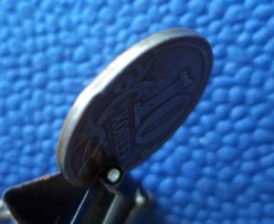

@ЕвгенЕвген Сделал как смог, не обессудьте!    Не могу "вытянуть " гурт - бликует..., но, поверьте на слово, он без видимых отличных изменений!
Как видите, параметры веса и диаметра в пределах допуска ( весы китайские)   Как насчёт версии "загрязнения" при штамповке заготовки?! Занимаюсь "браками" 5 лет, но такое встретил впервые, притом что монета из обращения - получил на сдачу!

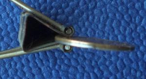

Чего ж тут обессуживать?  От себя только добавлю  -лучше деревянной прищепкой хватать монету. Ждите ответа  -надо с товарищами посоветоваться...))

Вес почти на грам меньше ( 2,75гр разница 0,91 это 33 %)  - это частично подтверждает мою версию.
https://mdrussia.ru/topic/96025-10-kopeek-2010-sp/#findComment-1154759
@ЛисБ Нет, совсем не подтверждает! Где Вы такой вес  в 2,75 гр.нашли?! Монета 10 копеек латуневая весит 1,95, а эта 2010г. стальная,плакированная  томпаком, должна весить 1,85. Есть отклонение ,но на одну сотую, и  это в пределах допуска, с поправкой на китайскик весы!
https://mdrussia.ru/topic/96025-10-kopeek-2010-sp/#findComment-1154767
Нормальный  там вес. Лучше б был -не нормальный...))

@ЕвгенЕвген Деревянной прищепкой конечно лучше, но в лом её искать, а для этой и так сойдёт, ей уже больнее не будет! Всё-равно ей лежать в альбоме браков, там все такие!

Подождите в браки класть... Пока есть мнение - не окончательное пока ,но процентов на много))... рукоблуд.  Вкратце так - это не дефект 2х штемпелей, прижали чем то монетку...   ПОвторюсь -немного терпения -я с другом советуюсь пока...как придем к общему знаменателю -сообщу.
https://mdrussia.ru/topic/96025-10-kopeek-2010-sp/#findComment-1154774
Рукоблуд. Кто то "тренировался". ПЕрежимали монетку.  ИМХО.

@ЕвгенЕвген  Спасибо, примерно так изначально и думал,похоже на правду, потому, что ЭТО никак не вписывается в стандартную технологию чекана, даже при всех её огрехах! Я тут замучился "вытягивать" фото гурта, а кому-то не лень было упражнять очумелые ручки, чтобы потом пустить уродца в свободное плавание оборота. Ладно, всё равно будет у меня в браках, на листах с псевдобраками,  - иногда, при дискуссиях бывает полезнее показать одно аналогичное фото, чем добавить сто слов убеждения! )))

Да точно это же гривенник - а подумал полтинник - извините! забираю свои слова. Ну все равно - вижу в первые именно желобок по канту. А задиры может и ручное.

Фото надо гурта хорошие, так пока точно нельзя сказать, есть вариант, что это перекос штемпеля. Хотя бы на словах объясните, монета гнутая или нет. Судя по фото сторона аверса ровная, за исключением ложбинки на канте, я правильно вижу?
https://mdrussia.ru/topic/96025-10-kopeek-2010-sp/#findComment-1154869
@Sks_kostja  Да, видите правильно, никаких гнутостей нет, - если бы было что-то подозрительное я бы обязательно упомянул и постарался бы "добить" изображение гурта, сейчас уже темно, предпочитаю фотографировать при естественном свете . В проблемном месте, как показал, видится только  "ступенька" по канту реверса в р-не 8 - 9 час.

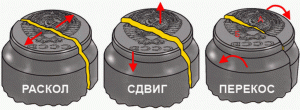

Думаю так. Это брак перекос штемпеля, до момента его разрушения, то есть разлома. Смотрим так, сторона аверса монеты имеет ложбинку по канту в том же соотношении сторон, что и на реверсе, значит там не хватило силы сжатия штемпелей, что бы окончательно сформировать кант монеты на обоих сторонах. Монета ровная, значит шт. аверса целый, а вот шт. реверса имеет перекос.
Буквами отметил соотношение сторон перекоса на штемпеле.
ИМХО.

Она не ровная

Картинка которую вы показали... Так вот она к данной монете ничего не имеет, так как там показан(на третьем штемпеле) раскол с перекосом, а на монете ТС нет раскола... и не было,и соответственно не может быть предложного вами варианта,так как был бы жирный раскол толщиной 1 миллиметр

Я для особо одаренных красным шрифтом выделил.
Все тоже самое, что и при расколах, начинается с микораскола и заканчивается полным, так и здесь сначала изгиб, до критической точки, а уже потом разрушение.
