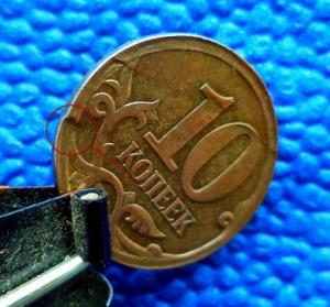

@zondik
Два эксперимента.
Возьмите монету положите на наковальню, наставьте предмет и нанесите удар (в область которую отметил на фото), что бы не повредить изображение и оставить такое углубление на канте стальной монеты (при этом не повредив плакировку). Результат будет сплющивание края монеты с обоих сторон.
Вариант второй  используем вместо наковальни дубовый брусок что бы исключить сплющивание, наносим удары по краю монеты (в область которую отметил на фото) , до тех пор пока не останется уступ на канте.. Результат будет изгиб монеты.

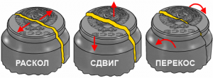

Вся информация взята с сайта (ссылку давать не буду)
КЛАССИФИКАЦИЯ МОНЕТНОГО БРАКА
НА ОСНОВЕ ТЕХНОЛОГИИ МОНЕТНОГО ПРОИЗВОДСТВА.
Поехали.
Первое это расколы штемпелей.
Инструментальная сталь имеет значительную твёрдость, но относительно хрупкая, поэтому протяжённая и глубокая трещина способна вызвать раскол штемпеля. Необходимо уточнить, что штемпель является массивным цилиндром, материал которого имеет значительную прочность. Специальной термообработке, повышающей твёрдость, подвергается рабочая часть, и полный раскол всего штемпеля маловероятен. Зато более мягкое тело штемпеля может деформироваться в месте глубокой трещины, и фрагменты рабочей поверхности могут немного сместиться относительно друг друга.
То есть, более вероятен частичный раскол штемпеля. Возможен сдвиг участков рабочей поверхности штемпеля, их взаимный перекос или деформация краёв вблизи раскола. Тогда на монетах отпечатается не только след раскола, но и получатся соответствующие ступени на рельефе и монетном поле.
 Так вот, исходя из всего этого можно предположить, что раскол был, но зазора в нем не было, а был только незначительный перекос  шт. , потому и нет следа от раскола на поле монеты, но есть ступенька на канте. Ни кого же не напрягают монеты со сдвигом, там только ступенька относительно двух частей расколотого шт. и все, следов раскола в виде "хребтов" там нет.
Фото 5 коп 1931 года сдвиг.
Здесь нужно сразу пояснить, что.

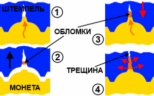

 Трещины являются объёмными разрушениями штемпеля вследствие тех же причин, что и другие механические повреждения. В образовании трещин вносят свой вклад и внутренние неоднородности сплава, наличие примесей, некачественная термообработка, неправильная установка и крепление штемпелей.
Как правило, трещины возникают на краях штемпелей и в местах углублений их рельефа.
 В процессе чеканки, трещины частично заполняются металлом заготовки, и на монетах получаются выпуклые линии произвольной формы. Одновременно, металл заготовки способствует расширению, удлинению и углублению трещин.
Часть металла, «затекающего» в трещину (на схеме – 1), при отходе штемпеля может отламываться и оставаться в полости трещины (2). При следующем ударе, излишки металла вдавливаются ещё глубже и утолщаются за счёт новых обломков (3). Так формируется металлический «клин» (4), распирающий внутреннюю полость трещины с усилием, сопоставимым с силой ударов пресса. Разрастанию трещин способствуют дополнительные вибрации и деформации, связанные с утратой целостности и жёсткости повреждённого участка рабочей поверхности штемпеля.

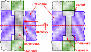

Второе это не полный кант.
Кант или отдельные его участки могут получиться заострёнными при чеканке с осевым смещением и перекосом, изношенными и доработанными штемпелями, вследствие малого объёма заготовок, отклонений их геометрической формы или пониженных нагрузок на прессе. С острым участком канта может сопрягаться участок монеты с неполным гуртом.
На втором рисунке видно, что шт. имеет перекос относительно горизонтальной поверхности монеты, из-за этого кант на монете будет сформирован не полностью. Зная, что шт. удерживается тремя болтами можно предположить, что при полном расколе одна часть будет удерживаться на двух болтах и останется на своем месте, а другая сместится относительно горизонтальной плоскости штемпеля, то есть появится перекос и тогда часть канта монеты будет частично не сформирована.

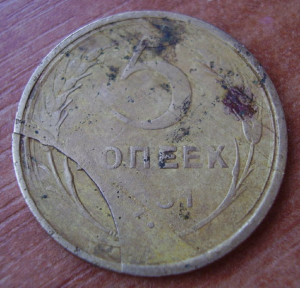

Третье, механические повреждения монеты.
Любые манипуляции с монетой удары, сжатия, разгибы оставляют на монете свои следы не зависимо от того из какого материала выполнена подложка. Как и писал ранее если материал подложки тверже монеты следы сплющивания останутся на противоположной стороне удара (монета 2 на фото), если материал подложки мягче монеты монета получит деформацию в качестве изгиба ( монета 1 на фото).
