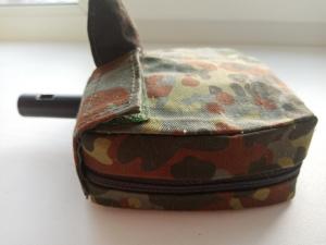

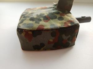

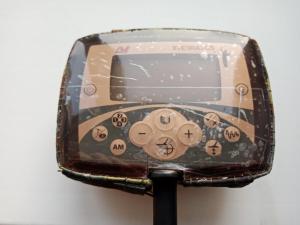

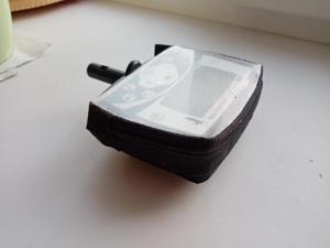

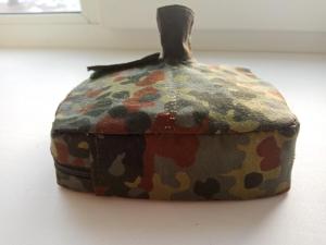

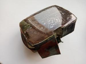

Всем доброго времени суток, решил поделиться своим опытом в деле изготовления самодельного чехла на терку, авось кому нибудь да пригодится. В общей сложности мной было пошито два самодельных чехла, расскажу о них поподробнее: первый чехол имеет более простую конструкцию, поскольку шился на скорую руку перед предстоящим копом. Нижняя часть блока не закрывается чехлом и для его закрепления на блоке используется обычная резинка, а в качестве прозрачной вставки использован толстый лист пластика, завалявшийся в хозяйстве.

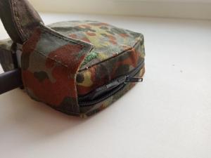

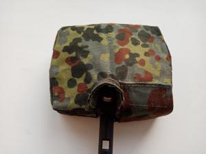

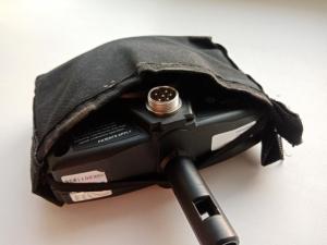

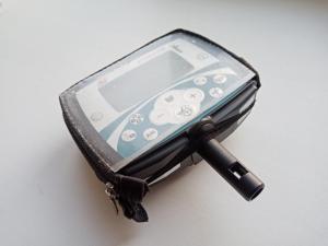

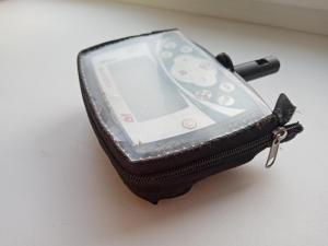

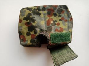

После пошива первого чехла мной было принято решение об изготовлении более продуманного и качественного чехла с более высоким уровнем защиты. Для его изготовления я использовал ткань с рукавов камуфляжной куртки, пластиковую вставку от папки, молнию и клей. Констукция чехла полностью оригинальная, разработанная мной. Одним из основных отличий моего чехла является перенос молнии на левую сторону, где находится разъём под наушники, при их использовании молния расстегивается до необходимого уровня и чехол фиксируется липучкой снизу. Для улучшения влазащиты внутренняя часть чехла промазана клеем момент. Особенностью обоих чехлов является полное отсутствие машинных швов, все швы выполнялись исключительно вручную. Для защиты пластиковых вставок от царапин они поверху оклеены скотчем, при его износе старый скотч отлепляется и на его место клеется новый. Вкратце как-то так, если что заинтересует, готов рассказать поподробнее о процессе изготовления.
