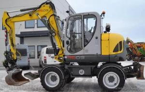

@Grezil Вот что вам нужно, а не МД. Будете определять находки визуально.
16 минут назад, a.seeker сказал:
Не. Вот такого вполне хватит:
