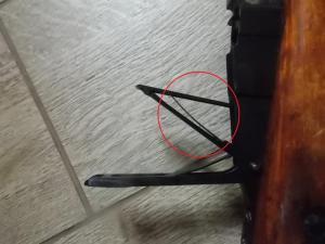

понял почему патроны часто утыкаются!! у меня отсутствует подпружинник планки на которую ложатся патроны!!!!! Офигеть что на тульском оружейном творят. Между нами цена мосинки 14-18тыс руб, как СКС. Они её не делают, вложения 0!, разве перекупают со складов за 5 копеек. Видел с СКС идет 2-3 обоймы, масленка и чуть ли ни пенал. Мне  с мосинкой продали в комплекте только упаковочную коробку, а вот еще и важной детали НЕТ!!

Купил на "мешок ру" малую пружину подачи патрон. 200р с комиссией от аукциона+ пересылка что-то около 150. Работает. Задумался об оптике. Для прицела, надо, чтоб стебель затвора был гнутый (снайперский), либо самому пилить-варить то что есть, либо купить запчасть хоть на том же "мешке". Она номерная, здесь либо тупо набить номер (если голая) либо таскать на лицензионку со старым затвором.

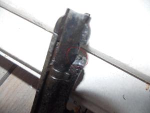

"опус", мысли не в слух.  У меня баллистическая метка перед мушкой, что лучше чем в патроннике. Туляки сделали ее абы как, даже "мимо" закернили, так что боюсь может вывалится. Армейские винтовки не прошедшие процедуру огражданивания "безмолвны". Что бы там ни фантазировали баллистики, даже в не смятой пуле трудно найти "индивидуальность" А если взять не армейский ствол, а ствол сделанный на хорошем оборудовании, то не думаю, что после 100 выстрелов, он вообще как то будет "метить" пули.

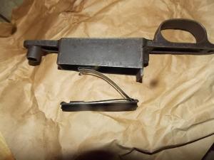

Обведена пружина которую проморгали туляки. В системе подачи патрон у моси сплошная фрезеровка.  Эта пружинка еще и шпинек имеет. Подгонка очень точная, что удивительно. В мосинках везде большие допуски, что по своему хорошо, пыль-грязь проскакивают. Стреляет в мороз до 40, пока металл не изменит свойства. Маузер также работал в этих пределах, но только после того как затвор промоют (смажут) бензином.
Фото патронная коробка маузера. Пружина дешево и быстро.

Фото с моей "баллистической меткой". фото плоховато, но рассмотреть косяки туляков можно. Давно думаю, что при всем, Ижевцы держат марку, хоть их завод распродает свои площади, что бы там ни болтали по зомбоящику.

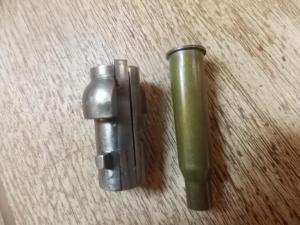

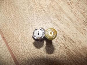

тут у меня собака набедакурила, пришлось шлепнуть. Рассмотрел гильзу, а на ней отметина. ВОТ!! для чего на личине был засверл около отверстия под боек!! Я уж начал полагать, что ту туляков нет баллистической метки на гильзу. Как раз подумывал купить "прозапас"  либо "зуб", либо личину в сборе (деталь не номерная).

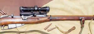

надыбал. Штатный кронштейн под оптику не позволяет использовать обойму для заряжания. Патроны тыкаются по одному. НО! есть прицелы с большим выносом зрачка И! кронштейны крепятся дальше, что позволяет 1- заряжать обоймой, 2- не покупать гнутый стебель затвора (номерной). и все для мосинки

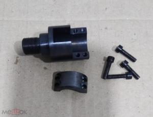

купил переходник на свою м44 (фото1, а второе фото это вариант для м 91-30). Но даже не подумал что размеры где то могут не совпадать, считал что в мосинке все стандарт. А тут может быть ТАКАЯ ШТУКА- база мушки (кольцо) чуть шире и переходник не лезет. У меня лезет, у знакомого не лезет.  Был бы хороший штанген (электронный) или микрометр можно было спросить под заказ. Купили новую мушку с основанием, А !!! сама база относительно кольца кривая!!!! ., следовательно все что накрутишь, смотрит в бок.. причем сильно, даже для дульного тормоза. как всегда в России. Помните анекдот: купили американцы советский самолет, собрали -трактор. снова собрали - опять получился трактор. Позвали слесаря Васю. собрал - самолет. Спрашивают "Как??". он и отвечает. ИНСТРУКЦИЮ!! читать надо. Там же написано: "после сборки, изделие доработать напильником"...............
