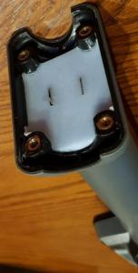

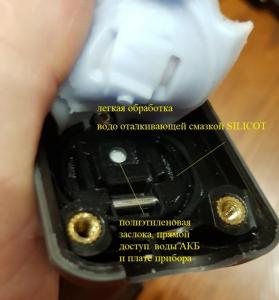

@NorthWind44 Могу в ЛС ссылку скинуть  на дополнительную заглушку ( силиконовую ), купил себе и теперь в воде себя еще спокойней чувствую.
Цена вопроса 300 рублёв включая доставку.
17 минут назад, Дмитрич сказал:
Было бы отлично! Спасибо!
36 минут назад, Дмитрич сказал:
Настораживает оговорка "ещё  спокойнее себЯ чувствую". Значит полного спокойствиЯ с этим пробором в воде нет?
@Витёк27  Ну как сказать я под водой копал иногда только со спец.приборами ( подводниками ), а эквинок универсальный было стрёмно в воду кунать+ я с ним ещё осваиваюсь, возможно у меня просто фантомные страхи)))
Испытания прошел успешно метра на полтора погружал на полчаса ( пока чай пили ) все работает.
28 минут назад, Дмитрич сказал:
Да, и спейц подводники иногда дают осечки.
