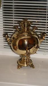

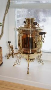

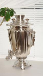

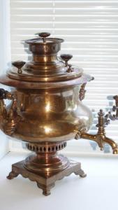

По многочисленным просьбам открыл эту тему.Вопросов приходит много как добится такого вида самовара.Сразу хочу сказать что процесс не из легких и довольно долгий.Требует кое каких вложений.Много зависит от первоначального состояния самовара.Редко случается так что самовар надо только начистить.Чаще приходится привести в порядок так сказать всю геометрию а уж потом браться за наведение лоска.Начну с одного примера.Самовар Маликова,коллекционный.Попал в руки довольно в плачевном состоянии.Как и говорил пришлось поправить металл а потом полировка.Продолжение следует.
Дальше.После выстукивания самовар чистится абразивными шкурками с зерном от 400 и до 1500.По нарастающей.Бывает так что крупное зерно не нужно.После этого с помощью скотчбрайта и полировочной пасты проходим по всему самовару еще несколько раз.Полировочная паста средняя.Есть еще грубая и окончательная.Потом перехожу на войлок на наждаке и опять с пастой.Потом на тканиевые диски и окончательную пасту.В конце всего в ручную как бляху в армии.Без ручного процесс не обойтись.Будут вопросы -спрашиваем.
И вот конечный продукт.

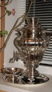

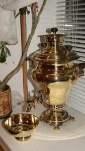

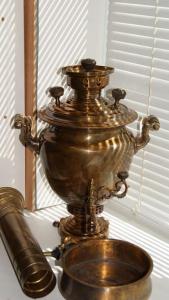

Вот еще пример небольшой работы над самоваром.
Немного поработал и получилось так

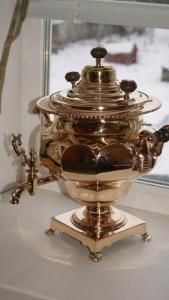

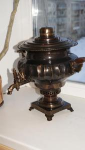

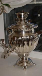

освежу тему .немного последних работ.
