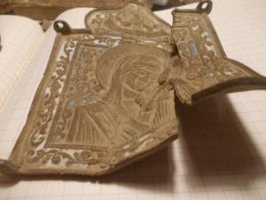

Получил вчера посылку.
https://mdrussia.ru/topic/107404-chistka-i-vypryamlenie-stvorok-skladnya/
Тема Чистка и выпрямление створок складня. создана на форуме Реставрация, Патинирование и Консервация.
Зрелище конечно не айс.

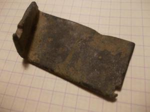

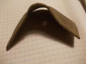

Вечер работы.

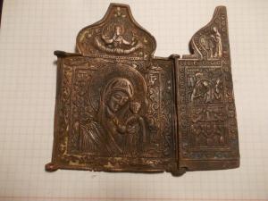

Так все просто-нагрел и выправил. Трещины запаял.☺️

Чутка подправил и петельку припаял.
