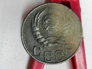

Итак, по просьбам уважаемых участников форума, представлю свой способ чистки монет ранних советов ( алюминевая бронза, оно же «сталинское золото» ) .Метод так же подходит для чистки монет ельцинского времени и современной ходячки, независимо от типа монет.
Сразу хочу предупредить, что редкие монеты, и коллекционные чистить лучше проффесионалам, во избежании разного рода неожиданностям. Для своего альбома и для улучшения предпродажного вида не сильно дорогих монет этот метод вполне подойдет.
Метод не новый, но имеет некоторые особенности в чистке. Разделен он на четыре этапа:
1)      Предварительная подготовка монеты перед чисткой
2)      Основной процесс чистки
3)      Удаление побочных эффектов после чистки
4)      Финишная обработка
1) Предварительная подготовка сводится к следующему: в небольшой посуде монету помещают в дистиллированую воду на сутки так, чтобы она покрывала монету полностью ,один раз за сутки монету надо перевернуть. Это обеспечит размачивание поверхностного загрязненного слоя монеты и облегчению в последующем процессе чистки.
2) Основная чистка: После того, как монета  полежала в дистиллированой воде,и с нее отвалилась вся некрепко прилипшая грязь и пропитался слой более плотного нароста погружаем монету в чистящую жидкость.
Нам понадобится:
чистящее средство
ватные диски
сода
проточная вода
перчатки
В данном случае, хорошо себя показал себя вот это средство, состав на основе соляной кислоты, есть другие разновидности «Утенка» ,но они могут дать совершенное другой результат, поэтому отвечаю только за этот:
Наполняем небольшую стеклянную емкость этим средством,так чтобы монета была закрыта,на пол сантиметра, и оставляем на 2-5 мин(это относится к монетам с небольшими загрязнениями, наростами мелкими, но в целом в неплохом сохране) монету надо за этот интервал времени разок перевернуть
1585011829_2_.jpg.791266ff9775532dfd5350c8cf79276e.jpgедкое для кожи, лучше в перчатках или зубочистками),после вытащить монету из средства(ложкой одноразовой или пинцетом с одетыми на кончики изоляторами, чтобы не поцарапать монетку) и поместить в емкость, под проточную теплую воду из под крана.1-2 минуты пусть промывается. Монета будет покрыта белесым налетом, это нормально, вам его надо будет снять.
3) Удаление побочных эффектов чистки
Для этого готовите ватный диск, смачиваете его проточной теплой водой, на него насыпаете немного соды, и смачиваете ее водой чтобы получилась очень жидкая субстанция  на диске. Пальцем помогаете растворять чтобы не было сухих комков.
239039920_3_.jpg.12ed35f68f52ccdef19f59cfd8ea9d53.jpgПосле достаете монету из проточной воды и тщательно протираете через ватный диск этой кашицей из соды монету по кругу, с обеих сторон.
609182597_31.jpg.46ad2b54cc5cd7813456ad4e401113f5.jpgПока диск мажется «ржавым», протирайте монету, меняя при необходимости диски с содовой кашицей, до тех пор пока не перестанет мазатся,(при среднем загрязнении 2-3 диска) если результат не удовлетворил, промываете под проточкой из крана,и снова в раствор.
Далее чистите по вышеперечисленному принципу, меняя раствор и тампоны. Хочу заверить скептиков, что некоторые сложные случаи в этом средстве лежали и по часу и ничего им не сделалось, просто периодически промывались и даже сильные наросты уходили с монеты (но при этом под ними оставались каверны)) не трогая рельефа(оставшегося) монеты. Но в большинстве случаев чистка занимает 5-10 мин. на монету.
Когда после ватного диска с содой  монета перестанет мазаться ржавой, тампон останется белым, монета хорошо промывается и сушится.
4)Финишная обработка

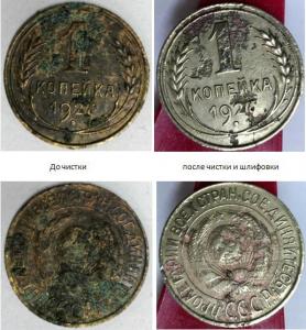

После полного высыхания монеты (5-10 мин.) монета часто имеет неприглядный вид( матовое поле, блеклость) для того, чтобы «оживить» внешний вид применяется шлифовка. Способы этого действа многочисленны, все зависит от фантазии и оснащенности тех. средствами оператора.
Сухую монету можно освежить мягким ластиком, потерев поле монеты без фанатизма, либо тканью для начищения обуви, а можно использовать электрические малые шлиф. устройства, так называемые дремели, лично я пользуюсь таким, войлочный диск или диск из прессованой шерсти с небольшим колл-вом пасты гойя. Диски рекомендую использовать 25-30 мм, поскольку они оставляет достаточное расстояние, чтобы при шлифовке монеты не зацепить ее осью насадки при разных углах обработки монеты.
Остатки пасты гои на монете, после шлифовки, легко удаляются мытьем монет под проточной водой, зубной щеткой с мылом.

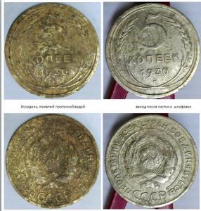

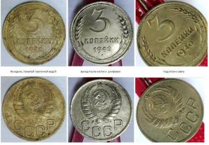

Вот такие результаты получаются,в зависимости от изначального сохрана выкопанных монет:
Фото с электроннного микроскопа,цвет искажается,в реале монета после чистки цвета платины.
После, почищеные монеты можно положить на подоконник, на солнышко,через несколько месяцев они наберут красивый золотистый цвет.Периодически монеты надо переворачивать на другую сторону,для равномерного патенирования.А можно и не ложить, все равно наберут,правда за сколько-не знаю).
Еще,для особых ценитетелей, можно перед укладкой на подоконник протирать монету спиртом,чтобы убрать пото-жировые с поверхности монеты,там вроде патенируется равномерно.Но потом переворачивать монеты так же либо пластмассовым пинцетом,либо одевать перчатки.Я этим не заморачивался,но для кого-то может быть важным.
Вот в принципе и все.Всем удачи!

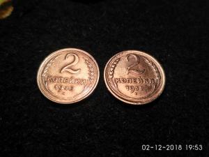

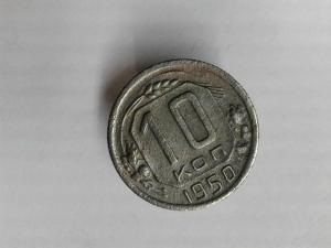

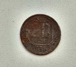

Я всё делаю гораздо проще. Знатоки меня запинают ногами и предадут анафеме, но я даже дистиллированной водой не пользуюсь. Промыл под краном с зубной щеткой, обсушил, и в раствор аммиака. Время выдержки зависит от степени загрязнения, всё на глаз. Время от времени вытаскиваю и снова обрабатываю щёткой. Потом сушка и дремель с маленьким диском, вырезанным из старого валенка. Чтобы было легче ипользовать пасту ГОИ, слегка смачиваю её уайт-спиритом. С его же помощью отмываю монетки после чистки. Нашёл прошлогодние снимки. Красный оттенок на одной из них - результат неудачно направленного искусственного освещения, реальный цвет на правом снимке. Царапины на гербе были изначально. Чистил таким образом монеты с самыми разными вариантами загрязнения, работает вполне надежно. Делаю для себя, качество вполне устраивает. Всё, что чистилось год назад, сейчас покрылось ровной патиной, самоварный блеск пропал.
IMG_20181202_195331_HDR.thumb.jpg.e9328277aba476dc8d32e607bab1f447.jpgIMG_20181202_200153_HDR.thumb.jpg.ed7c9a4c012fbe8d5b106d640622fcbb.jpg

Я использую уксус с солью, а потом тот же дремель. Кстати, мне нравится оставлять тёмный задний фон, так монета смотрится рельефнее. Пардон за качество, правый снимок не очень резкий.
IMG_20181114_085727_HDR.thumb.jpg.bfad2d116e2179db0b31ee9d9f383c97.jpgIMG_20181114_092556_HDR.thumb.jpg.17ffde75627f577b5abb351f66a21048.jpg

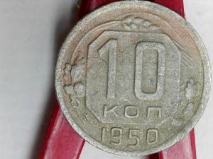

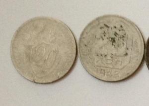

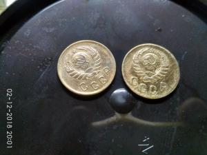

@geo этим способом(по крайней мере с этими компонентами ) я тоже пробовал,но исходники были покупные,да еще после мыла))так что однозначно по методу еще не понял(после мыла монета не совсем адекватно выглядит,чтобы сказать о начальном сохране,все сглажено)вот что получилось:
доSnap_42.thumb.jpg.b3e4bd6374309630c53c753b9e93de19.jpgSnap_43.thumb.jpg.cbae78cb9ab5b0741e607b12fb4d00fa.jpg
после
Snap_36.thumb.jpg.9baa05fbb580c5aa0207bc1612acdfad.jpgSnap_35.thumb.jpg.e6853bd4686336f7730d64f40328d096.jpgкак то-так..
аверс у них больное место...

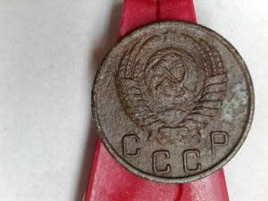

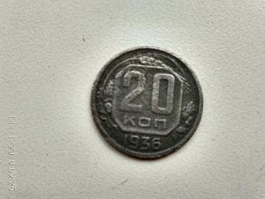

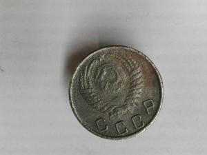

Вот такие они выходят после уксуса с солью))Snap_29.thumb.jpg.3c2db8bef02086c968cdf8bdfa86f632.jpg
а это магия работы дремеля с "валенком и гои"Snap_47.thumb.jpg.2e14dd5fdef6658db8137e595a006eef.jpg
конечно,после отмывки пасты монета посветлеет по разница весьма существенная...
