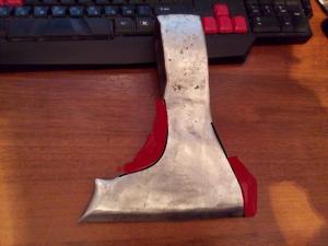

Привет всем! Сегодня вот решил попробовать сделать топор, под боевой,  взял обух от советского и кусок пластины толщиной 8 мм, набросал форму и обточил, позже все обварил и подзачистил, на днях буду пробовать закалить его...  вес топора получился 1280 грамм.Что скажете, как получилось?

Приветствую.  Пока вижу-полет нормальный! )) Так держать!
https://mdrussia.ru/topic/108198-topor-samodelnyy/#findComment-1248735
Приветствую.Начало есть.))) :dwarf:  А кусок пластины от чего?
https://mdrussia.ru/topic/108198-topor-samodelnyy/#findComment-1248752
@СанКар да по моему это просто был листовой металл, не инструментальный,  единственно не знаю закалка даст ему ума или нет...

Мне кажется так вроде лучше выглядит.

@сергей1977 такой вариант тоже рассматривал, но решил сделать в таком варианте, вот эту переднюю прямую стенку надо закруглить по моей задумке...
Вот так тоже норм. А я думаю оставить как есть и полировать его))) Топор не обычной формы.
https://mdrussia.ru/topic/108198-topor-samodelnyy/#findComment-1248807
@СанКар да оба варианта мне нравятся, но это как типовые топоры и формы))
https://mdrussia.ru/topic/108198-topor-samodelnyy/#findComment-1248813
3 минуты назад, lamer сказал:
Я и говорю оставьте как есть и топорище прямое .Вроде выглядеть будет норм.

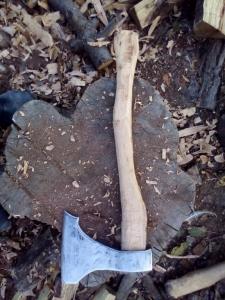

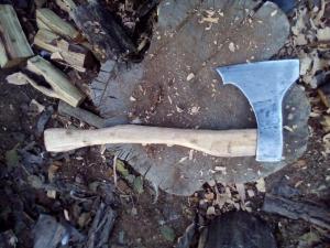

вот набросал топорище сегодня вечером

Может так ? Как вариант.
https://mdrussia.ru/topic/108198-topor-samodelnyy/#findComment-1249853
@СанКар не, мой вариант мне больше нравиться))
