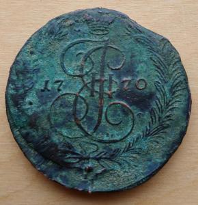

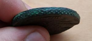

Добрый день уважаемые форумчане подскажите пожалуйста по пятаку,цена и разновидность и брак

Здравствуйте, видится 70 год только с ЕМ шли - орёл тип 2 - держава дальше от завитка - распространённый - сохран рельеф в плюс - а вот брак скорее в минус. Я бы с 300 ставил - а там как звёзды лягут. Имхо.

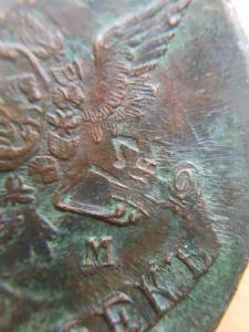

@ЛисБ Спасибо я имел ввиду вот это местоIMG_20191117_124626.thumb.jpg.00c379a375054d1c2612ad3bb3f0a7ce.jpg

Блин похоже на холостое соударение- хотя в те времена вроде в ручную штамповали монеты ( винтовыми прессами) - самому стало интересно - я не видел такого - может коллеги чего скажут !

Это следы холостого соударения.

@ЛисБ
Семерка ярко выраженная есть, бант есть, холостое соударение.
А вот, что впереди семерки  (где должна быть единица) и, что под ней?

Перед семёркой еденица, а под черта

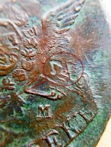

@Sks_kostja похожеIMG_20191117_134627.thumb.jpg.138f8f708a8d5b0c414bd966443266fe.jpg

На что?
Вы поймите, мне монетка нравится, а вот у Вас есть желание понять, как это получилось?

@Sks_kostja похоже на единицу, желание есть поэтому и выставил на обсуждение

Визуально себе представите, как выглядит единица в зеркальном изображении.
@Игорь92
Даже если предположить, что это двойной, многочисленный удар, заченан, перечекан, где дубли бантика?

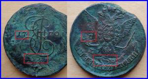

Так разглядывать удобнее. Это просто холостое соударение.504046286_51770..thumb.jpg.995bd39d463dba46376cf2e979ed3278.jpg

Под семёркой часть завитка вензеля, справа от семёрки - единица. Так же как и над бантом два изгиба всё того же вензеля.

Игорь верно объяснил!
Пример Игоря как нельзя лучше демонстрирует фото с зеркальным переворотом монеты.

У меня всё в порядке с представлением. А у вас похоже беда.
Давайте разбираться. Начнём с того, что предлагаю вам представить как располагается рисунок аверса относительно реверса в штемпельной паре. Если с этим сложности то купите в магазине шоколадную монетку за 10 рублей и всё поймёте. Далее. Вы же понимаете что рисунок даты на штемпеле ниже той части которая формирует поле, когда один штемпель бьёт по другому на поверхности которая формирует поле образуется выпуклое изображение, которое в свою очередь формирует зеркальный негатив причекане монеты. При этом рисунок негатива, чуть больше рисунка позитива, что связано с переносом изображения.
Теперь взгляните на монету по новому.

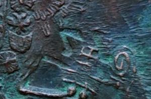

@Игорь92
Вот это негативное изображение цифры "17"?

Да. Зеркальные 1 и 7. Кстати заметьте, хвостик семерки и перья. Перья как бы лежат поверх. Это яркий пример переноса изображения при соударение. Негатив соударения всегда располагается как бы под  рисунком.

@Игорь92
Так, что это "двойной удар", зачекан или перечекун?
Нужно заметить, что это было сделано когда монеты чеканились на "коленке".
Вы же знаете о чем идет речь?

На всякий случай проясню ситуацию: тут нет ни перечекана, ни зачекана брака, ни двойного удара.
На монете холостое соударение штемпелей. Встречающееся давольно часто.
