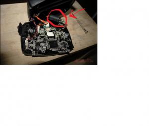

Вы на этот счёт напрасно спорите. Вскрывал блок на Вайтс МХТ ПРО, обламывался провод (масса) на штекере катушки, так вот фото. Пыль лежит кусками, прибору было пять лет, у меня всё время в чехле.
https://mdrussia.ru/topic/114622-metalloiskatel-minelab-x-terra-705-otzyvy-forum-obsuzhdenie/page/17/#findComment-723857
Вот так выглядел через два сезона. Тоже вскрывал для профилактики. Повторюсь - блок всегда в чехле.
