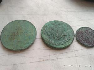

Странно... Три дня назад прогулялся по лесной дороге. Все три сигнала 44-46...
Хожу на полифонии и без дискрима....
И попутно вопрос знатокам. Подскажите, какой сигнал у чешуи? За 4 месяца ни одной не нашел...

В Wednesday, September 06, 2017 в 14:41, geo сказал:
У меня чешуя выпадала с сигналом 18

Вчера поставил снайперку 18.75, чешуя дала синал 10-12-14

В 06.09.2017 в 14:41, geo сказал:
   У меня чаще всего скачет 0 - 12,но могут быть варианты,как лежит,величина чешуи и т.д.
https://mdrussia.ru/topic/114622-metalloiskatel-minelab-x-terra-705-otzyvy-forum-obsuzhdenie/page/20/#findComment-822702
у меня на чешуи Петра1 10-12 а вот например
Михаила Фёдоровича 20-22
