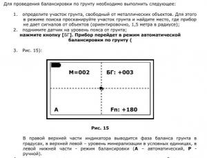

Уважаемый Аскет! Проблема простая - известно, что при разной степени минерализации почвы выгоднее применять либо низкие, либо высокие частоты. Вот видео. Проблема в том, что почвы разные, они бывают не только чисто солеными и чисто пресными. Они разные и минерализация тоже разная. Вот ищу информацию, при какой степени минерализации следует применять ту или иную частоту поиска. И баланс грунта тут не помогает - на видео ясно видно, что при правильном балансе и неправильно выбранной частоте прибор слепнет. А степень минерализации Беркут показывает при балансировке по грунту - левый верхний квадрат экрана(буква М), показывает в условных единицах. Подозреваю, что в итоге прийдется брать двух или трехчастотную катушку, а они дорогие.
