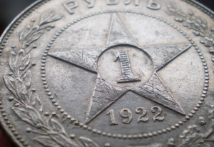

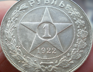

4 часа назад, leo13 сказал:
Доброе утро !!! дальше чистить не стал , хотел уточнить еще надо держать ??? и как убрать  разводы ?
Добрый день.
После раствора тиомочевины в содовую кашицу опускали монету? (чтобы остановить реакцию)
https://mdrussia.ru/topic/117380-moneta-serebro-ubrat-temnye-pyatna/page/2/#findComment-1347962
3 минуты назад, forward_2002 сказал:
Добрый день.
Добрый нет !!
https://mdrussia.ru/topic/117380-moneta-serebro-ubrat-temnye-pyatna/page/2/#findComment-1347963
Только что, leo13 сказал:
Добрый нет !!
 А разводы на монете сразу были после того, как из раствора вынули или после проступили?

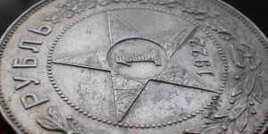

Только что, forward_2002 сказал:
сразу !!! как чернота сходила разводы появились
https://mdrussia.ru/topic/117380-moneta-serebro-ubrat-temnye-pyatna/page/2/#findComment-1347969
Долго монета мылась? Давно достали из раствора?
Предлагаю поступить так:
Пока монету больше в раствор тиомочевины не макать. Оставить отдохнуть в темном месте дней на 5. Потом, если с монетой ничего не будет происходить (никаких пятен новых или изменивших тон старых разводов), выложить на солнышко. Тон должен выровняться. Если монета начнет опять покрываться разводами, отправить ее мыться опять.
И еще.
Я после тиомочевины монеты в раствор соды на 2-5 минут опускаю (просто сода+вода до состояния сметаны), дольше не надо! Изначально тональность ровнее получается и после пятен не появляется. Содой не надо тереть, просто покрыть полностью монету, потом вынуть и обмыть, для нейтрализации кислотной реакции.
https://mdrussia.ru/topic/117380-moneta-serebro-ubrat-temnye-pyatna/page/2/#findComment-1347973
1 час назад, leo13 сказал:
интересно как его сделать этот слабенький раствор там не где не написано ??)))) отлил 5 грамм своего и добавил 10 воды , попробовал так не помогает спустя час !!!
Наоборот. Отлил 10 граммов раствора, добавил 5 воды, получил разбавленный на треть раствор. Соответственно налил 15 грамм раствора, добавил 5 воды, получил разбавленный на четверть.
В разбавленном реакция может и через сутки начаться
Изменено пользователем forward_2002
https://mdrussia.ru/topic/117380-moneta-serebro-ubrat-temnye-pyatna/page/2/#findComment-1347977
26 минут назад, forward_2002 сказал:
И еще.
час-два наверное назад достал , белые пятна на монете это подъело поле  !!! посмотрел сейчас в микроскоп
https://mdrussia.ru/topic/117380-moneta-serebro-ubrat-temnye-pyatna/page/2/#findComment-1347986
28 минут назад, forward_2002 сказал:
мыл час примерно и потом в разбавленном час .
https://mdrussia.ru/topic/117380-moneta-serebro-ubrat-temnye-pyatna/page/2/#findComment-1347987
5 минут назад, leo13 сказал:
Я бы оставил пока в покое и дал монете полежать.
https://mdrussia.ru/topic/117380-moneta-serebro-ubrat-temnye-pyatna/page/2/#findComment-1347988
1 минуту назад, forward_2002 сказал:
так и сделаю как написали выше !!!

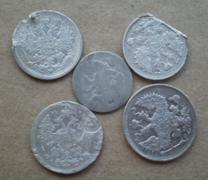

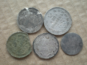

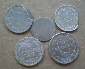

Вот пробовал перед рублем  почистить пробные , 4 монеты до этого уже чистились , но до конца не отошли , они почистились за 10 минут , та что не чищена минут за 30 , доставал 3-4 раза .
https://mdrussia.ru/topic/117380-moneta-serebro-ubrat-temnye-pyatna/page/2/#findComment-1348057
7 минут назад, leo13 сказал:
Добрый вечер !
А теперь эти эксперементальные  монетки протрите спиртиком ,можно муравьиным и ватной палочкой  протрите раза 2 йедопероном  - надеюсь понравиться
https://mdrussia.ru/topic/117380-moneta-serebro-ubrat-temnye-pyatna/page/2/#findComment-1348060

56 минут назад, giliki сказал:
@leo13 паста зубная, стриженая зубная щетка. на ладонь и погнал. уберешь после того, как полежит в легком растворе лимонки или уксуса легко и без гемора с прочей химией.
Это я практикую лимонка не все берет ,а зубная паста не для всех монет там где блеск она его затирает  , хотелось что то новое попробовать .
https://mdrussia.ru/topic/117380-moneta-serebro-ubrat-temnye-pyatna/page/2/#findComment-1348071
1 час назад, Аскет сказал:
Добрый вечер !
Добрый !!! спиртиком ,можно муравьиным , а потом йедопероном ??? или одним из трех ? не совсем понял уже голова от всех рецептов кругом сегодня ))))

10 часов назад, leo13 сказал:
Пятна появились, так как чернота ушла , поле монеты немного подъёло , можно оставить так патинироваться, а можно запатинировать этим же раствором , опустить в раствор (белые катышки в нём уже появились ?) подержать немного -  минут 15 ,  достать, потереть пальчиками несколько минут , потом помыть с мылом, потом в спирт, посушить , и в тёмную коробочку .
Периодически смотреть и переворачивать . Со временем цвет должен сравняться.
Есть другие способы патинирования, я не использую.
https://mdrussia.ru/topic/117380-moneta-serebro-ubrat-temnye-pyatna/page/2/#findComment-1348099
7 минут назад, аким сказал:
да появились катушки , все понял спасибо !!!  как монета созреет покажу что вышло .

23 часа назад, leo13 сказал:
Добрый вечер !
Спиртиком обезжирите ,
Йедопероном два -три раза протрете - будет красивая ,ровная, стойкая патина  Как то так
https://mdrussia.ru/topic/117380-moneta-serebro-ubrat-temnye-pyatna/page/2/#findComment-1348435
Добрый вечер !
Всем спасибо за советы и помощь !!! завтра попробую если не поздно уже вторые сутки пойдут .
