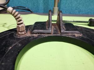

Ремонт катушки МД АКА Кондор 7252
Здравствуйте, стали отваливаться петли от катушки МД. Подскажите пожалуйста могу ли я всё это дело замочить в ванной, оттереть щёткой как следует и залить эпоксидкой? ИЛИ есть способ получше?

В общем, если у кого-то так же как и у меня возникнет такой вопрос, то знайте, катушку эту мочить нельзя, так как в ней есть пустоты. Аккуратно чистится щёткой и в щель через шприц заливаем БФ-2, Потом под пресс.
