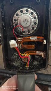

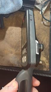

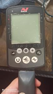

Вот кстати фотки подъехали до:
Выглядит симпатично, как будто ничего и не было.

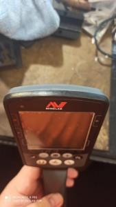

Не вводите людей в заблуждение. Вот фото ванкиша, человек 24 мая сломал прибор, позвонил в контору, и на сл. день ему предложили заменить блок с рукояткой по гарантии.

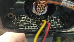

Только что, kanopus сказал:
Так и делают настоящие мастера. Лишнее потом срезается, зачищается, шлифуется и полируется чтоб и следа не осталось. На фото видно применили армирующую сетку для прочности, видно мастер дотошный попался, сейчас это редкость к сожалению.
3 часа назад, seres сказал:
Только где гарантия что новый выданный так же не свернется?! И сколько он этот чейндж будет ждать?

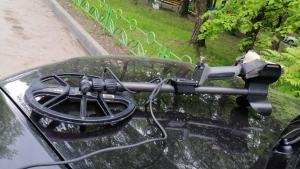

@Sarmat64
Там причина в износе прокладок на штанге. Тянул, тянул и перетянул крепёжный болт. Два уха напрочь.
Купил дихлорэтан, на тёрке натёр подходящую чёрную пласмассу, сделал клей.
Чистым дихлорэтаном приклеил отломанные уши, а затем поверх на мастику уже ремкомплект. Получилось суперпрочно и довольно аккуратно.
Но лучше до этого не доводить и следить за прокладками. Кстати, усилитель ушей от такого вида поломки не спасает, там только от внешнего воздействия
