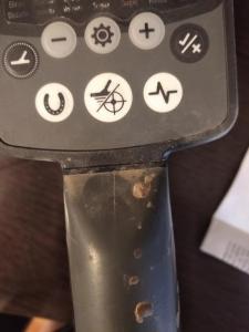

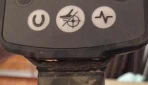

Добрый день всем заглянувшим! Год назад купил эквинокс, очень понравился прибор не смотря на некоторые слабые места конструкции, сначала развалился подлокотник, расшаталась штанга из-за цанговых зажимов, но это все решаемый вопрос покупкой кастомных решений. Хотел купить механизм для складывания, но не доходили руки, о чём теперь жалею. При транспортировке прибора в рюкзаке треснул корпус в месте где дисплей сращивается с рукояткой. Сломался пока не полностью, на проводах пока не висит но держится на каких то остатках пластика, которым осталось жить не долго. Случай думаю не гарантийный, так что ищу пути решения проблемы, но их почти нет в сети, только посты от Sea Ghost, но у него доработка питания и перенос внутрянки в гермрбокс. Камрады подскажите может кто сталкивался с подобной бедой, что можно предпринять? Или же только обращаться к официальному сервису?

фотку бы для начала,места, где случилось "страшное"- помозгуем
https://mdrussia.ru/topic/118423-slomal-ekvinoks-proshu-pomoschi/#findComment-1332346
14 минут назад, Sherl_75 сказал:
Вечерком, сейчас на работе.

Ну тут вариантов не много...1)склеить особо прочным водостойким клеем(у момент-а есть такая позиция ну и другие производители наверняка такие выпускают)+бандаж на ручку с переходом на часть блока,швы бандажа заделывать водостойким герметиком.Выглядеть будет брутально,зато дешево и сердито.Остальные варианты с заменой корпусных деталей и печатью на 3д принтере наверняка будут существенно дороже.Все ИМХО.
А зачеи вам заводская водостойкость блока управления если не секрет?Погружаете прибор на такую глубину?
https://mdrussia.ru/topic/118423-slomal-ekvinoks-proshu-pomoschi/#findComment-1332703
эпоксидка + верёвочка , точнее обматывать верёвочкой и мазать эпоксидкой, будет топорно и прочно, но, чтобы внутрь смола не попала.
https://mdrussia.ru/topic/118423-slomal-ekvinoks-proshu-pomoschi/#findComment-1332708

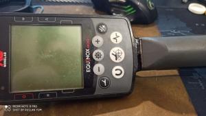

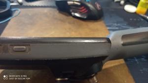

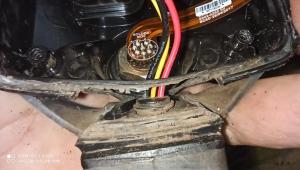

@александр242  Присылай , починю ,  и не такое   реанимировал ..
Изменено пользователем Ruslanyus
  • Нравится 6
https://mdrussia.ru/topic/118423-slomal-ekvinoks-proshu-pomoschi/#findComment-1332806
На авито блок 600 за22000 продают.
https://mdrussia.ru/topic/118423-slomal-ekvinoks-proshu-pomoschi/#findComment-1349342
Надо смотреть что за пластик. Растворяет его дихлоритан или нет. Если растворяет, найти похожий пластик и по цвету и попробовать кусочек растворить в дихлоритане до состояния по вязкости  сметаны а потом склеить трещину до полного высыхания предварительно освободив корпус от всех потрохов. Лишнее убирается дремелем или бор машинкой. зачищается нулевкой, полируется и тд.
https://mdrussia.ru/topic/118423-slomal-ekvinoks-proshu-pomoschi/#findComment-1349360
Нормальный там пластик.Дихлорэтаном рсстворяется.
https://mdrussia.ru/topic/118423-slomal-ekvinoks-proshu-pomoschi/#findComment-1350188
Есть мастер на все  руки,мы на коп ходим вместе,а так как у меня тоже веник 800,он мне сразу сказал,если сломается пластик блока управления,скажи мне я сделаю лучше новой будет.Как то так.
https://mdrussia.ru/topic/118423-slomal-ekvinoks-proshu-pomoschi/#findComment-1350195
Уже отправил https://mdrussia.ru/profile/43553-ruslanyus/ жду когда закончит, тогда отчитаюсь.
